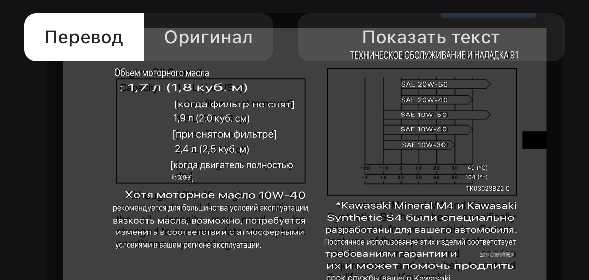

Geodozer
Сообщения: 3,977
Помощь новичку)
#52 Сообщение Geodozer »
DmitryNinja400r писал(а): Вс апр 02, 2023 10:56 Geodozer, масло Motul 7100 10w-40 подойдёт?
Я ж тебе ссылку на мануал дал, там допуски масла прописаны.
Страница 11: API SG, SH, SJ, SL or SM with JASO MA, MA1 or MA2
Открываем сайт Мотюля, 7100 10W40: SN/SM/SL/SJ/SH/SG, JASO MA2
DmitryNinja400r писал(а): Вс апр 02, 2023 11:07 сколько литров масла надо?
Ну там же написано :rofl:
Без снятия фильтра - 1.7л
С заменой фильтра - 1.9л
В свежесобранный мотор - 2.4л
Теперь улавливаешь, почему в твой двигатель не стоит лить промывки и ашановское масло? Потому что в нём 0.5л (чуть меньше четверти) старого масла остаётся, которое смешается с новым и может привести к непредсказуемым последствиям.
Если лить автомобильное, то покупаешь канистру 4л, этого на две замены должно хватить.
Если "мотоциклетный" Мотюль, то две литрушки покупаешь, но заливаешь обязательно в тёплом виде (подержав в тёплом помещении, можно даже у батареи), иначе на стенках канистр дофига масла останется.
После замены просишь кого-нибудь посмотреть уровень в окошке, пока ты сидишь на мотоцикле и держишь его вертикально.
