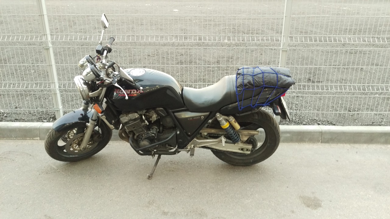

А вот еще что хотел спросить про мотик, у меня на колесах почему-то нет красных полосок на ободах. А везде в обзорах и на фотках они есть. Колеса не родные стоят?
Вот фотка:

Кибермозг? полоски это тюнинг

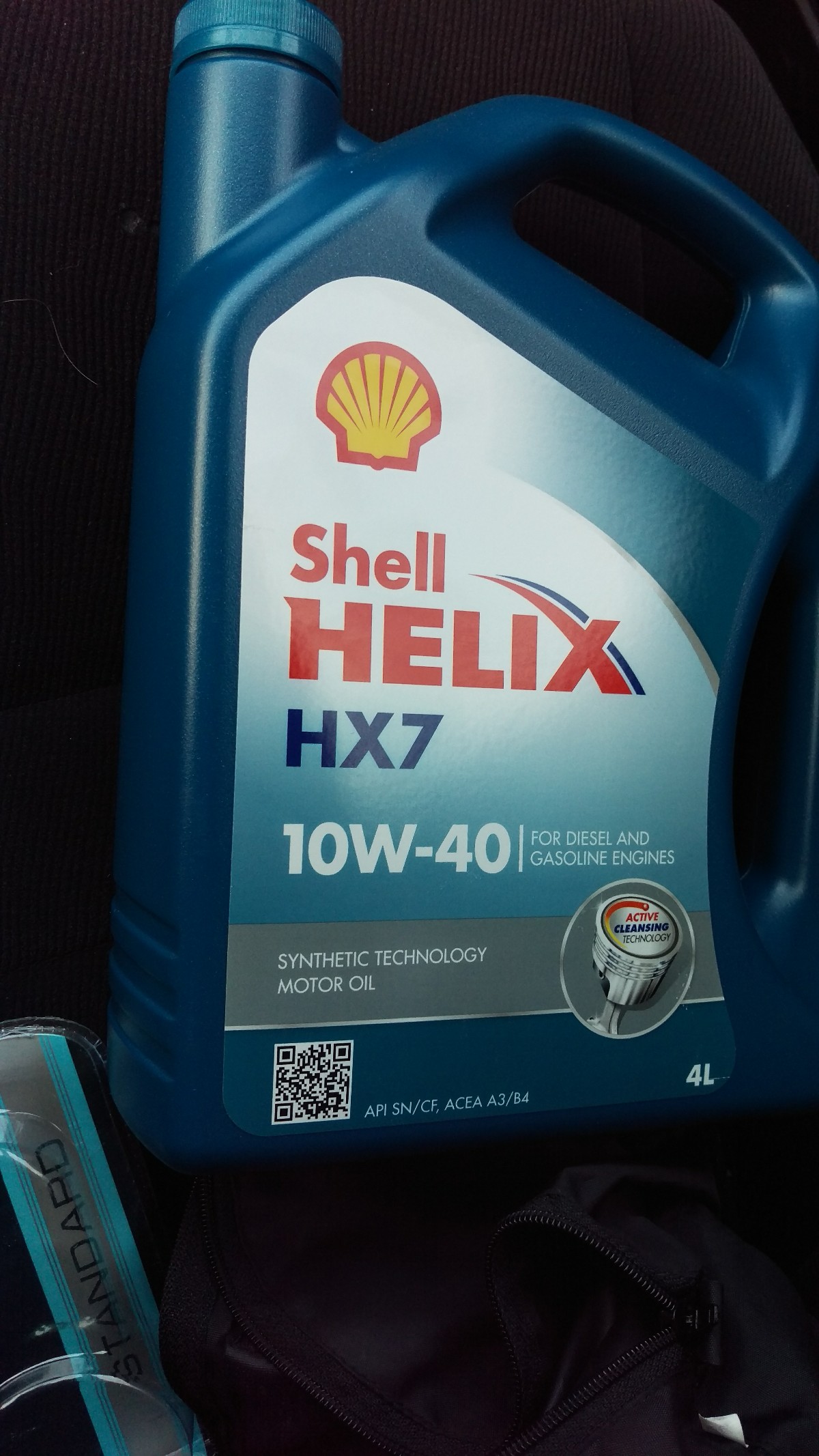

Короче залил вот это, прям на заправке купил. Предварительно промыв простой минералктй Лукойл Стандарт 10w40 от прошлого масла с бензином.
