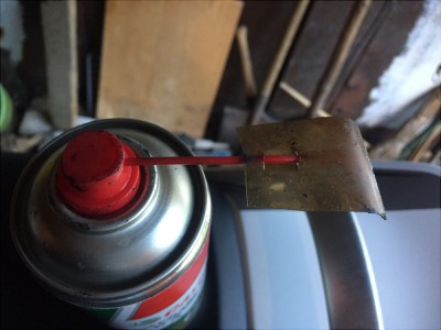

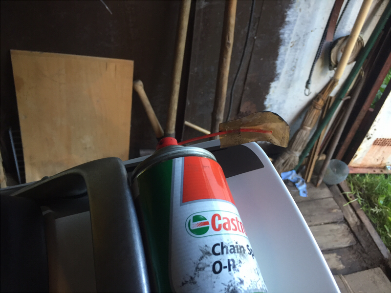

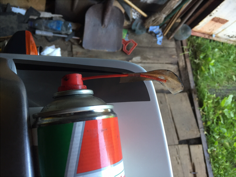

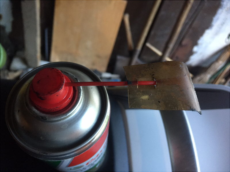

MedvedSM писал(а):Res
И не член и не сиськи. Что нарисовано вообще не пойму.
вот фотки сделал
кстати, после смазки даже вытирать ничего не надо - все попадает сразу по месту
после смазки кручу колесо, чтоб смазка распределилась под всем роликом
