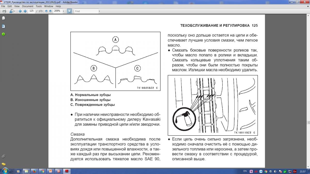

Астрохим не плохо, но как быть с этим?
По ссылке описание смазки цепи:
Регулярное смазывание приводной цепи не только избавляет от неприятного скрипа и уменьшает трение, но и продлевает срок службы цепи. Но необходимо помнить о том, что для приводных цепей подходит не каждая смазка! Дело в том, что такие смазки, как солидол, литол и другие «липкие» смазки, или что еще хуже – машинное масло, действуют как магнит, буквально притягивая к цепи пыль, грязь и мелкие камушки. В результате абразивного воздействия налипшей грязи происходит быстрый износ цепи и вскоре может потребоваться ее замена.
Производитель мотоцикла не знает чем смазывать детали своего детища?

да ко его знает? я раньше трансмиссионым маслом смазывал и на великах и на мото. в условиях города может и нормально было бы. но в условиях деревни, песка и грязи - через пару км вся цепь в грязи налипшей. к астрохимовской не липнет ничего. а так - каждому свое. пользую не жалею. кто то пусть мотуль в 5 раз дороже берет)

Там масленка нарисована. )) Про скотойлер ни слова )))
