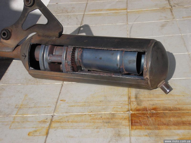

Мухобойка, скорее всего то что ты растворил в глушаке химией забило какую-то дырку.
Констукция глушителя такова, что вылить все из него не получится. Только из 2х крайних камер

Виталий, где находятся дырки наиболее уязвимые в этом случае? В карбюраторе?скорее всего то что ты растворил в глушаке химией забило какую-то дырку.
Но ведь из глушителя все выдувается, а не затягивается в мотор, поэтому мне кажется маловероятным что из глушака химия назад выше мотора подняться может, до карбюраторы или других блоков.

В глушителе.Мухобойка писал(а):где находятся дырки
Я про глушител. После того как перестал ехать дул в глушак?

Из глушителя идет дым и запах как и раньше было, когда мотор работает, следовательно, глушитель не забит..
Обнаружил сегодня, что более длинная из двух трубочек, свисающих из карбюратора вниз, была полностью забита на конце чем-то вроде земли, я расковырял и устранил, но это не повлияло.
Может и правда, что химия может добраться из глушака до клапанов или карбюратора...

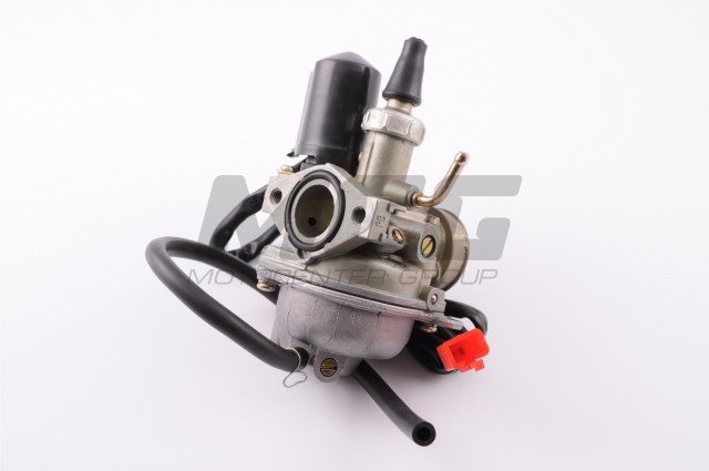

А что это за "две трубочки, свисающие из карбюратора вниз"? У него там одна трубочка должна свисать - дренаж поплавковой камеры. А если какая-то еще одна трубочка свисает - так это скорее всего трубочка подачи масла от маслонасоса оторвалась или ее кто-то не поставил на место.

А может подача топлива? Вот он и не едетFinist писал(а):У него там одна трубочка должна свисать - дренаж поплавковой камеры. А если какая-то еще одна трубочка свисает - так это скорее всего трубочка подачи масла от маслонасоса оторвалась или ее кто-то не поставил на место.
А для справки

УРРРААА!Получилось! Алилуя!
Невероятно! Скутер поехал еще быстрее чем раньше, стрелка спидометра уходит за 60 на 1-2 мм по шкале, (там ограничитель далеко, не знаете?)
Вот что проделал:
1) Запихал тросик в глушитель не снимая последний соскутера и крутил дрелью минут 5-10 и дергал тросик туда-сюда.
2) Затем от тупости происходящего отчаявшись взял молоток и стал просто стучать по глушителю в разных точках минут 5, довольно сильно там, где толстый металл, и послабее в середине, где тонкий, полагая, что нагар внутри отпадет со стенок и затем вылетет при запуске двигателя от давления газов. Так и произошло, вылетели как бы черные куски войлока, один даже размером больше выходного отверстия глушителя.
Кстати, вот кое наблюдение было ранее, когда химически чистил глушитель, то погрузил его в таз с горячей водой, чтобы температура дольше держалась и ускоряла реакции внутри. Так вот, увидел в двух точках посередине глушака выходили маленькие пузырьки! Получается,что глушитель старый или дефектный, раз в нем есть микро трещины. Они обе находились со стороны колеса, там метал глушака был словно сошлифован или изъеден, вероятно, песком и водой, летевшими с колеса при езде. Видимо, ему не очень долго осталось.

От моего карбюратора увидел две трубочки отходящими, но никуда не подходящими: одна совсем короткая сантиметров 5 смотрит вниз снаружи карбюратора, а другая длинная сантиметров 20-30 идет вниз и к центру, причем фиксируется кольцом на уплотнительной прокладке крышки вариатора, чтобы не болталась.
Добавлено спустя 6 минут 30 секунд:
Виталий, на вашей фотке карбюратра на вижу короткой трубки смотрящей вниз, какая есть у моего карбюратора. А черная длинная трубка внизу карбюратора на фотке- эта для чего?
