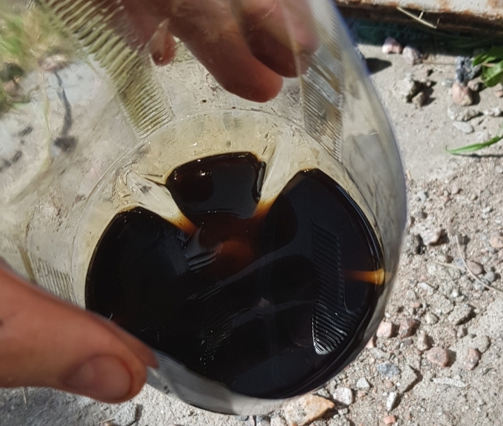

Не вышло на этих выходных, в командировке был. Завел послушал. Теперь думаю не давление это масла...фильтр масляный поменял зато,лежал новый. Масло чёрное и жидкое, потрогал я его и понял что ликвимоли брать больше не буду, *****..пальцы даже не жирные, ***** полное...даже Лукойл лучше . Пробег тысяча на этом масле, масляной плёнки почти нет, я не чувствую , пальцы цепляются оч хорошо.жирности нет. Для машины я лил в свой субарь в основном иджемитсу, там совсем другое на ощупь, мотюль 7100 тоже жирноватый. А это *****, полнейшее....

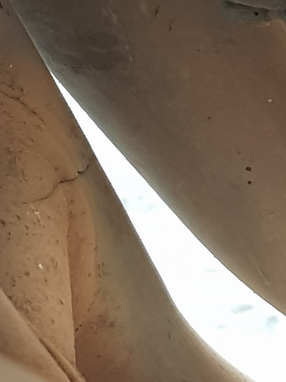

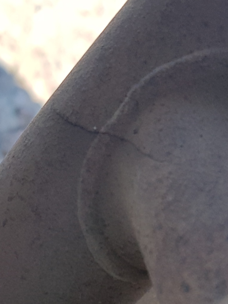

Нашел еще вот такие трещины на коллекторе,они могут легко издавать такой треск и цоконье, подсекая.замазал поксиполом попробовать,сегодня вечером приеду после работы прокачусь послушаю
