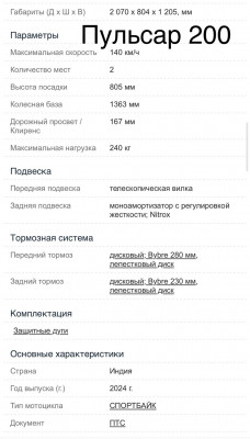

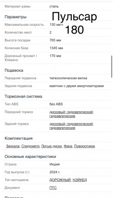

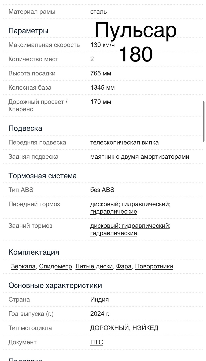

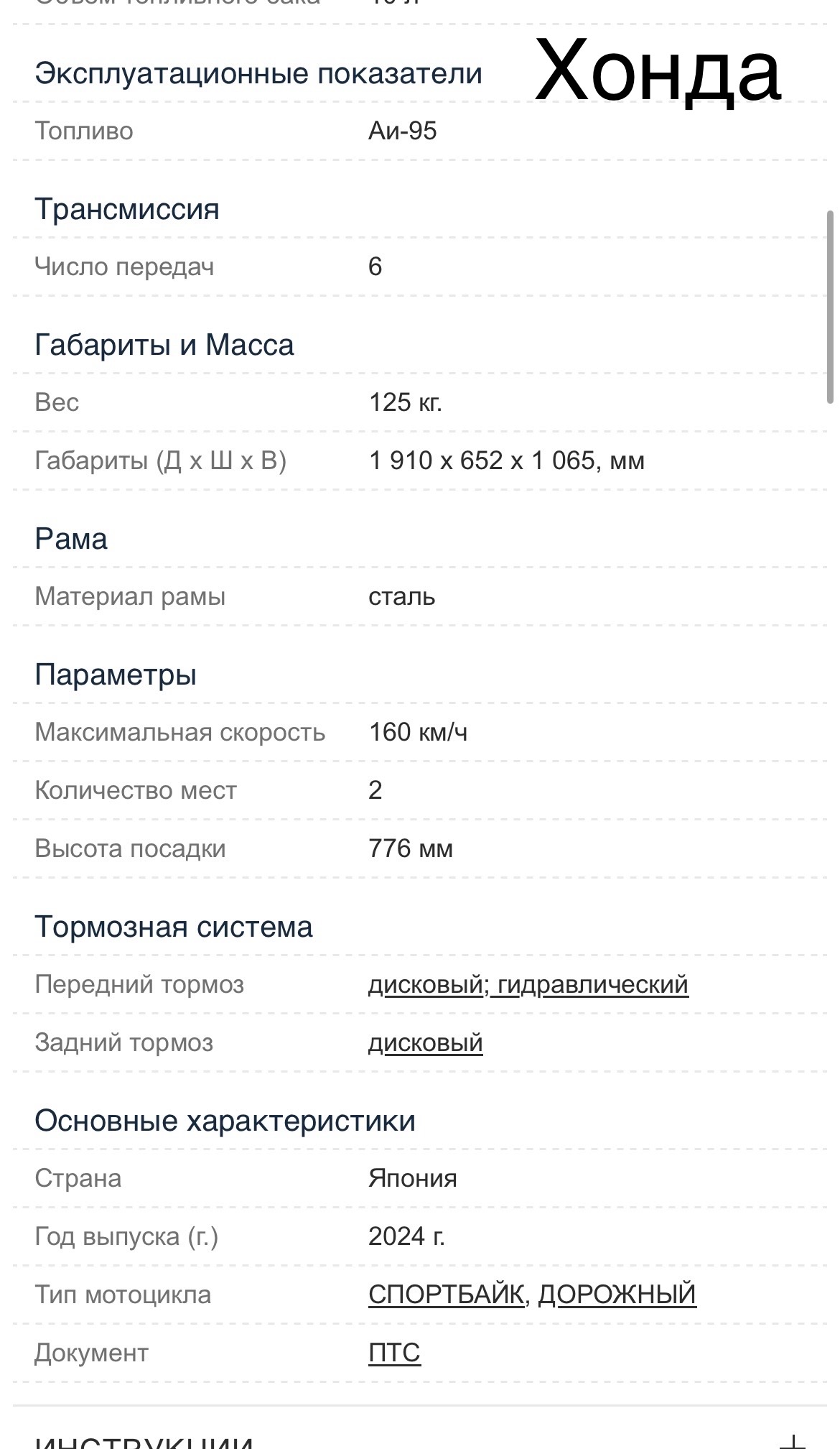

И снова здравствуйте, друзья. Это опять я и опять с тем же вопросом. :rofl:
С последнего сообщения возникли трудности и пришлось покупку байка отложить. Но сейчас вернулся к вам почти с той же темой. Встал перед выбором железного друга и уже почти определился что это будет баджадж пульсар 180, потому что нужен новый мот и стоимостью до 250 килорублей. Но на глаза попался Хонда cbr 150r. Не китаец, если верить написанному на сайте продавца, а японец. Новый. В нужной ценовой вилке. Пересмотрел кучу видео и перечитал кучу отзывов. Вроде пишут что пошустрее индуса. Да и надёжность выше. Плюс про пульсар читал что они не любят ездить в красной зоне, двигло накроется. А хонда вроде недоспорт. Интересно почитать ваше мнение. Помогите с выбором, будущие мотобратья. %-)

Не, речь про то, что они оба новые. Я так понял, что даже если пульсар новый, а Хонда б/у, то даже в этом варианте Хонда лучше будет?

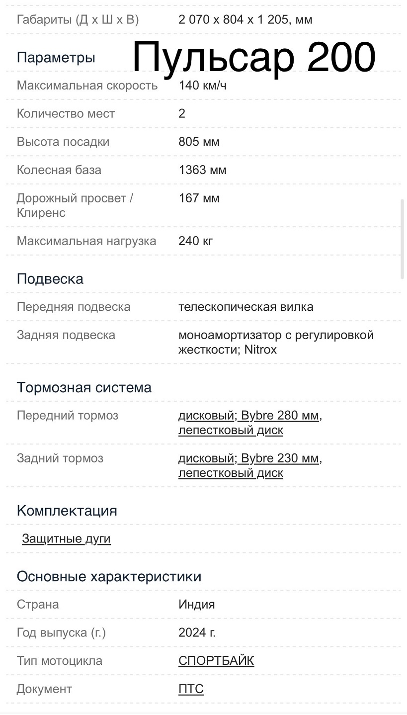

В общем, пока полез скрины делать наткнулся ещё на одного претендента. Лучше (легче) не стало. :rofl:
Без вас точно не разберусь теперь.
