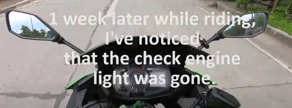

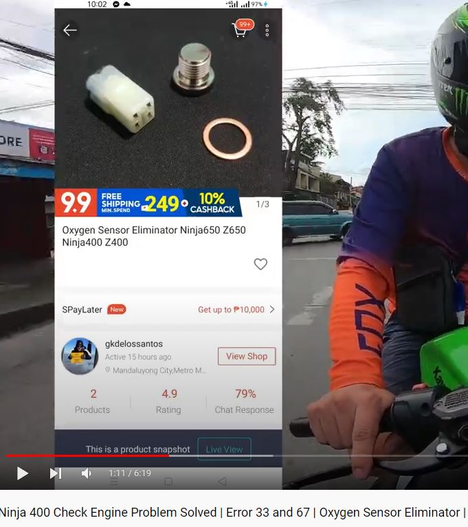

Нашел видео на ютубе, у индонезийца такие же ошибки на его каве. Он поставил какую-то заглушку, потом через неделю у него чек погас и мот едет хорошо )

Вы не поверите, поездил пол дня и ошибка пропала :unknw:
