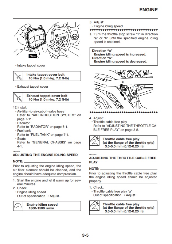

Сергей666 писал(а):окажи, где у инжектора винт или болт холостого хода.

Я естественно ничего не понял, что там нарисовано и написано, но на кой Х он нужен если датчики холостой ход у инжектора регулируют? Что ты там этим болтом крутить будешь?

Сергей666 писал(а):Я естественно ничего не понял, что там нарисовано и написано

Сергей666 писал(а):Что ты там этим болтом крутить будешь?
болтом я ничего не кручу. Я им заслонку выставляю.
evil_laugh писал(а):Да.
берем инжекторный мот с регулятором холостых оборотов "болтом"
Как в твоей цитате.
evil_laugh писал(а):Если есть регулятор ХХ, как на машине, то как ни крути винт, регулятор все равно нужный ХХ выставит сам в пределах его хода.
и крутим.

Шо пять то? Я инглиша не знаю. Там несколько датчиков, которые замеряют несколько параметров и сами регулируют холостой ход. А вот про болты в инжекторе, первый раз слышу. И зачем любителям по козлить, обороты еще регулировать - не понятно.
Добавлено спустя 1 минуту 28 секунд:
Виталий писал(а):болтом я ничего не кручу. Я им заслонку выставляю.
В смысле, этот болт заслонку что ли поднимает и опускает?

Виталий писал(а):берем инжекторный мот с регулятором холостых оборотов "болтом"
Как в твоей цитате.
Читай внимательно что цитируешь, в моей цитате регулятор ХХ не болтом, а как на машине - обводным каналом в обход дросселя, сечение которого регулирует ЭБУ.
На хыжере1300 такой регулятор и у него ХХ не регулируется никакими там болтами, это не имеет смысла, всем рулит ЭБУ, хотя болты, приоткрывающие дроссели, у него есть.
