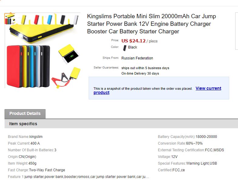

#952 Сообщение XPOH »
alcazar89 писал(а): Чт июн 10, 2021 19:58 зарядник, очевидно же, для телефона. чтобы в конце рабочего дня не сесть жопой в лужу в рандомной части города, где я никогда не был, с разряженным телефоном без навигатора.
Вози павербанк-джампстартер, шикарная штука... и запустит мотор и телефон подзарядит... и фонарик еще есть... у меня такой, в пересчете на 12В около 7,5Ач, проверял по отданному току зарядки...
двухлитровый мотор заводит бодро и не один раз, проверено...
