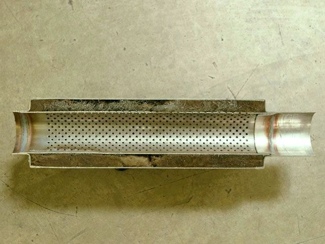

Владимир1990, нужно забивать не отверстие))
Вот картинка с прямотоком, на его примере тк он самый простой, у не прямоточных все то же самое, но перфорированная труба идет не прямо а замысловатым лабиринтом по разным отсекам, все это умно считается, но суть одна, нужно в отсеках где труба перфорированная- набить гасящий огнеупорный материал

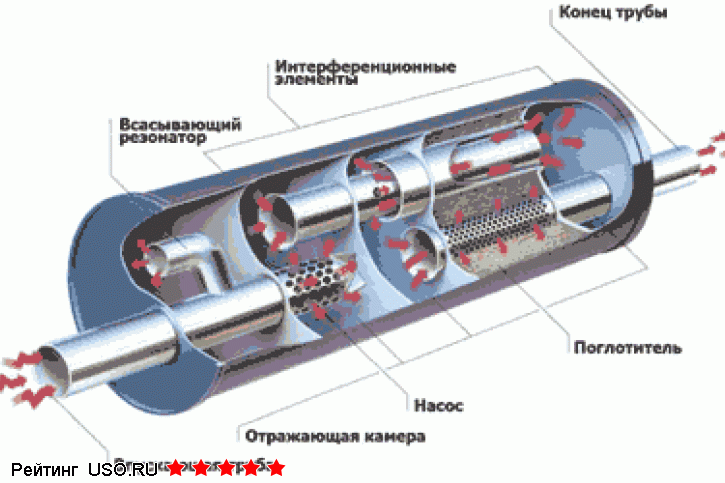

Вот для примера более сложная банка
Думаю, догадаетесь куда в данном случае забивать вату)
Если че, в последний отсек, тот что перфорированный и ведет на выход в атмосферу. Так-то этот последний отсек это мини прямоток в конце системы)
