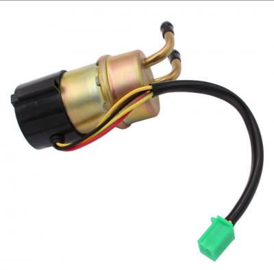

Приветствую. Друзья, на двух колёсах совсем недавно, взял себе Honda Shadow 400 1997 года без пробега по Нашей необъятной, пробег Японии 10.000. И на днях столкнулся с такой проблемой, иногда (не систематически) при движении происходит провал тяги, и мотоцикл глохнет, заводится на подсосе, какое-то время работает и глохнет совсем. Просмотрел все шланги, фильтр, вентиляцию бака, не чего не помогло, проблема не уходила, и вот сегодня, чисто случайно определил что не так. Когда эта проблема снова проявилась, я снял боковую крышку, левую, и потрёс насос (он по-моему вообще не родной, в нете глянул, родной выглядит немного иначе) и мот завёлся, и теперь при проявлении подобной проблемы ставлю подсос, завожу, трясу насос и работа восстанавливается в штатном режиме. После этого работает отлично, тяга, динамика (на свои 400 конечно). Насос разборный, раскрутили, мембраны целые, контакты целые. Подскажите пожалуйста мож кто сталкивался. Спасибо за внимание.
Выглядит он примерно так, только фишка другая, на Shadow трубки эти прямые.

Заменить на родной.

Поменять насос (если, конечно, это не контакты разъема на насосе или на контроллере насоса), на Алишке их куча, от 1500 руб (и даже с прямыми трубками :-) ).

али гавно.....
