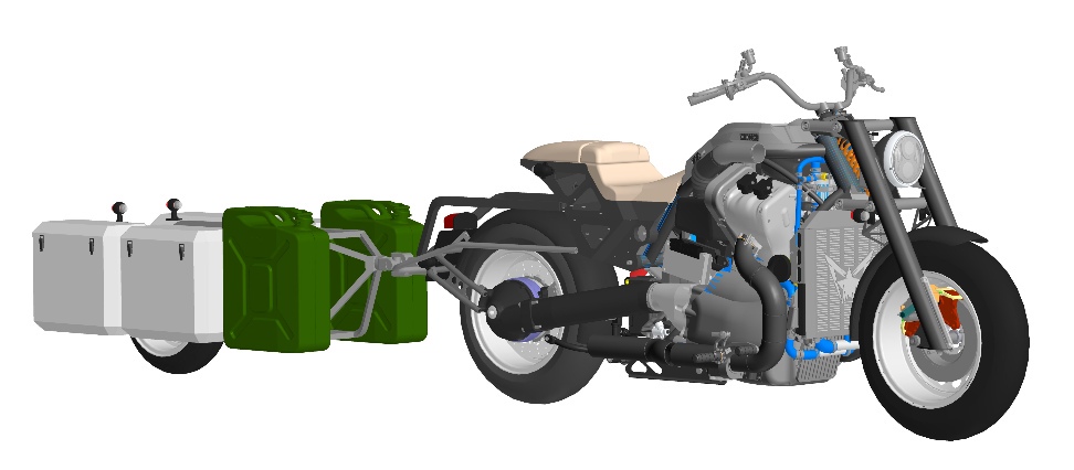

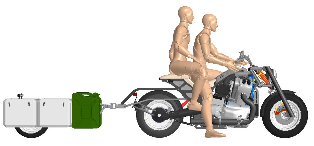

Здравствуйте,помогите мне разобраться с таким вопросом:как зарегистрировать(возможно внести изменения в ПТС) самодельное тягово-сцепное устройство(фаркоп) для мотоцикла?
Захотелось мне прицеп к мотоциклу,но так,чтоб все по закону и не было проблем с гаишниками на дороге
Возможно ли вообще это сделать по закону?куда обращаться?где хотя бы узнать какое гос.учереждение этим занимается?
Я новичок на форуме,если подобная тема уже поднималась-дайте ссылку,пожалуйста
Заранее спасибо всем
