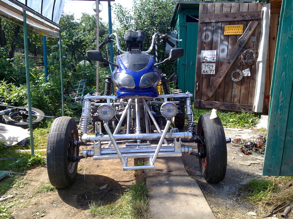

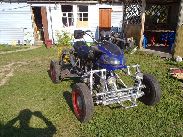

Был у меня Урал и Зоперожец--Ну вот вобщем че вышло :-)
Местные испытания прошел---на след неделе В ЛЕС

а зачем впереди железяка квадратная? она ж на ямах цеплять будет, страшновато с такой в бугорок упереца

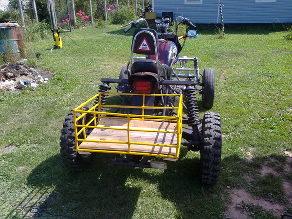

Двигло от Урала и рама тоже -ходовая ЗОПера ток задранная и две коробки -итого получилось 16 передач -ну потом все поподробнее ;-) пятаки на месте крутит :-)

Ой вру и 4-ре задних :blush2:
Добавлено спустя 1 минуту 52 секунды:
попа и так независимая а перед почти --на траверсах---лепил с чего было (ходовая Зопер) покупать другие ступицы не было желания
