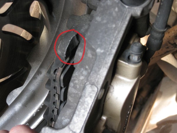

Подскажите, братцы, колодкам конец?
Снял суппорт увидел, что его начало жрать? Никаких меток на колодках, никаких свистков.
Или диск кривой?

Видимо, он и должен был засвистеть.
А вообще, чего бы расходник не променять? :unknw:
Старый конь борозды не испортит.

Там миллиметра 4 осталось. Я хз, не успел поменять расходники, пришлось всю морду менять из-за неродивого водителя коробки :-)
Куплю на днях колодки, хочу знать остаток критичен? Это замена? Так, на будущее.

По фото сложно понять что есть что.
по-моему диски китай и они тарелочкой :good:
ДОБАВЛЕНО:
Возможно вылет неправильный
Последний раз редактировалось opavelo Вс май 20, 2012 22:35, всего редактировалось 1 раз.

Да диск неоригинал, ставил не я, знать не могу, возможно, китай. Что делать, если он "тарелочкой"? Замена? Или суппорт подпилить? Там отросток не критичный.

Оцени насколько серьезно это для супорта, если метала еще много и место "ненужное" то забей :good:

не... не здоровая хрень, до "0" колодки должны износиться но такого быть не должно. супорт не вздумай пилить) разведи колодки немного и покрути колесо - посмотри - будет ли диск "гулять" между колодок.

я тоже что-то не понял, если диск кривой, почему колодки не тронуты, единственное может суппорт деформирован или криво как-то стоит?

На первый взгляд, я подумал, что подложка у колодки тонка ибо остаток ферродо еще есть а диск за суппорт цепляет. Износ на колодках разный, та, что на фотке слева изношена сильнее, на той что подживается поршнями остатка на пару мм. больше.
Забить не получится. Колесо крутится с трудом.
Для начала сменю колодки посмотрю как себя поведет эта конструкция.

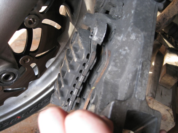

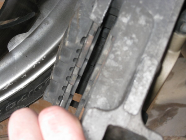

Озвучу свое мнение, когда разобрал все показалось, что рабочая плоскость колодки ниже стачиваемого места.
Походу проблема либо в неоригинальных колодках либо неоригинальном диске. Справа подобной проблемы нет.
Вот здесь ракурс лучше.

http://www.evernote.com/shard/s133/sh/0 ... 01005e2766
вот изношенная колодка. должно быть чуть больше рабочего слоя для замены. я чуть не прозевал :-)

Так смотри, еслиб подложка(медная пластина колодки, на которой ферродо) была толще, то возможно и у меня так бы износилось, до нуля.
Оригинал 2 косаря стоит, за один суппорт :rofl:

Диск похож на лукас, на нем написано ченить? сколько он толщиной мм? оригинал 1500 р за супорт стоит, не в колодках дело - мое мнение, я те завтра могу сказать толщину оригинальных колодок. и как пральна сказал мистер жаба - у те колодок еще реально много. И вот как должно быть в случае крайнего износа колодок - у тебя начало бы пилить диск не супортом, а металлом основания колодок, когда феродо ушло бы окончательно.
