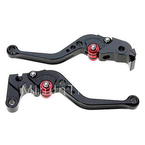

купил ручки тут
http://www.ebay.com/itm/180738552434?ss ... 1439.l2649
чтото типа таких
моц у меня Хонда СиБи ВТЕК1 99
сцепление встало ОК, тормоз по посадочным местам тоже все ок но есть проблема с ним: судя по всему толщина того места ручки, которое находится под винтом больше чем надо - ручка залазит с усилием, в отличие от штатной, и после затяжки винта-гайки, нажимается ок, но возвращается на место не сразу, что недопустимо IMHO
Думаю сточить немного алюминий, должно помочь.
Были у кого нибудь подомные проблемы ?
и второй вопрос - как они вообще "китайские ручки" - не отвалятся на ходу ?

не не то - у моих ямка под тормозной пупырышек ровно такая-же как у оригинала, проблема в том что рычаг чуть толще оригинала, и в результате и влазает в посадочное место с натугой и при заятжке болта крутится там с усилием.
вот думаю - колхозить напильником илои ну их нафиг ? :)

в общем после 5 минут обработки напильником рычаги (каморан - спешали фо ю :)) встали лучше чем родные :) И тормозить поудобнее реально стало, так как короткий тормоз заказал
Сцепление не поставил еще
P.S. На болте что крепит сцепление обнаружил отсутствие контрайки глухой, вроде держится тока на резбе. Зашел в запчасти такой не нашел
гайка такая
не знаю какой у нее диаметр резьбы, ключом на 10 отворачивается
Где купить или может есть у кого такая ?

Если ключ на 10, походу резьба м6

сегодня прикрутил сцепление - в отличие от штатного есть люфт "вверх вниз" - поставил посмотрим
