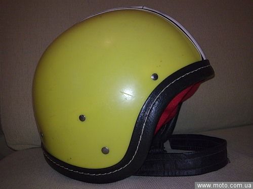

Ребята, внезапный вопрос - есть у меня вот такой вот шлем как на картинке. Шлем Дедовский. Деда к сожалению больше нет, а шлем вот есть.
Я не помню какие там внутренности у него, но по большому счету их там нет.
В связи с этим вопрос - а есть умельцы, или конторы, которые могут восстановить внутренности в такой шлем? Чтоб в нем относительно безопасно было бы катать?
Буду очень признателен за советы.

В таких шлемах внутри(если заводской) пенопласт, как и во многих современных импортных. Вот у меня есть два горшка как у Моргунова в "Кавказсской пленнице", так там как в армейской каске кожанные ремни натянуты.
Оно тебе надо? В таком разве что на фесте каком поприкалываться

По уровню безопасности он никогда не будет такой как современные шлемы.
Лучше купить новый шлем и задизайнить его под ретро, а этот пусть на полочке лежит.

Папец, пенопласт тебе в руки. Подбери подходящий по плотности, можно несколько слоев заморочится - ближе к голове помягче, к скорлупе пожестче. А клеить его клеем для потолочной плитки Титан. Только имей в виду, что швы от этого клея жесткие, надо так делать, чтоб они паралельно скорлупе были, а не ребром в голову.

Могу за небольшое количество денег или пива отдать белорусский Agv-ПолсПо как донор пенопласта. Подкладка не помню, снимается или нет. Размер маленький, что-то около 54 или 55.

да старые делали из пластика а не стеклоткани!!!я думаю реально крепче китайских!!!!!!! имхо!

дело в том, что пластик - изобретение довольно свежее... И надо понимать, какой год выпуска у шлема... те пластмассы, которые шли до 1960-х годов - могут сейчас рассыпаться от прикосновения пальца))) Нормальные термопласты (да и реактопласты) начали производить в СССР в семидесятых годах. Там уже и прочность получше, и упругость, и теплостойкость, и усталости они лучше сопротивляются... У меня дед занимался разработками пластмасс в 60-70 годы, рассказывал, что в 70-х революция в производстве пластмасс произошла, а все, что до 70-х производилось - прошлый век ;-)
А вот насчет стеклоткани - не соглашусь. Композитный материал всегда лучше. Стеклоткань в несколько слоев с нормально, по-уму, подобранными смолами - лучше в сто раз какого-нибудь цельнолитого шлема из целлулоида :rofl:
