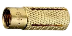

Засверлить дырку поглубже, вставить такую гайку
