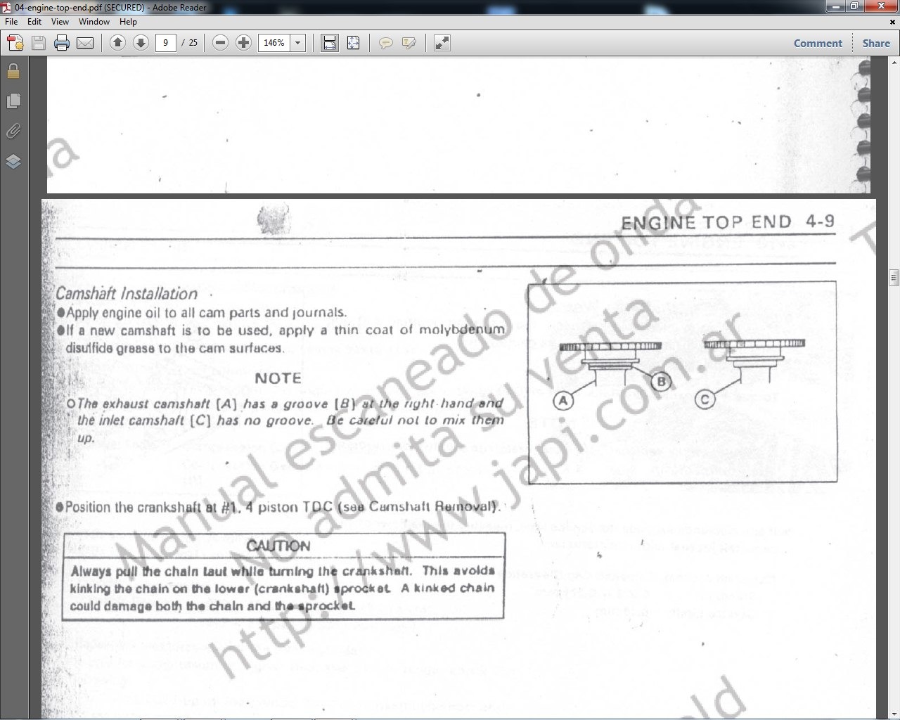

отличие распред. валов правда это для мотика 97 года
А (exhaust camshaft) выпуск
С (inlet camshaft) впуск

а теперь для тупых которые не учились в школе распредвал который с насечкой это выпуск я так понел если можно поясните мне на русском .если я прав то у меня валы стаяли неправильно
