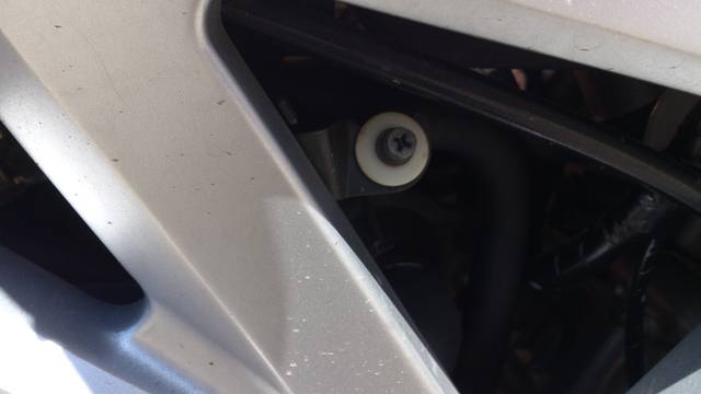

Фотку скинуть, где винт?

Павловский
Дим этот винт на SV-хах первого поколения, про второе пока ни чего не понятно.

Павловский
На форуме: 17 Лет 3 Месяцев 29 дней
Сообщения: 187
Зарегистрирован: Пн мар 30, 2009 13:30
Род занятий: Безопасность бизнеса
Откуда: Москва, Рязанка
Имя: Дмитрий Павлов
Мотоцикл: Suzuki SV650N '03 => Honda VFR800 '05 VTEC
Re: Как отрегулировать обороты холостого хода на SV650???
#7 Сообщение Павловский »
У меня как раз второе, и регулировал я хх на прошлой неделе)))

#9 Сообщение chuzhakov »
estudice Спасибо.
Павловский блин Димон что то я читать разучился. Давай фото.

#10 Сообщение Павловский »
Я даже не поленился на парковку сходить)))

#11 Сообщение chuzhakov »
Блин мать его, а я дума что это за фигня, что регулирует. Спасибо.
