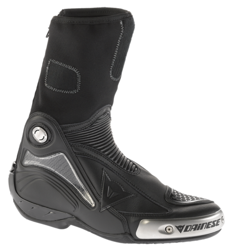

1. Dainese Axial Pro In - боты в которых катает В.Росси. По результатам испытаний получили три единицы, т.е. с точки зрения требований стандарта ничем не отличаются от средненьких туринговых ботов. Что ж получается, Росси сам себе враг? Изучение конструкции бота ставит всё на свои места:
На фото видно, что голенище бота выполнено из мягких материалов, т.е. абсолютно не стойко ни к истиранию, ни к порезу. Конструкция бота в этой зоне выполнена с расчётом соответствия самым минимальным требованиям стандарта. То, что в зоне ступни испытания и на истирание, и на порез, полагаю, дают очень внушительный результат, с точки зрения стандарта значения особого не имеет, т.к. оценка производится по самому уязвимому месту, поэтому имеем две единички. Профессиональное использование этих ботинок на треке предполагает перекрытие голенища штанинами мотокомбинезона, возможно, снабжённого дополнительными элементами защиты в этих зонах.
При всём этом поперечная жёсткость бота также тянет лишь на единицу. Это может быть объяснено тем, что на треке нет препятствий, к которым мотом может прижать ногу, а при укладывании мота на ногу при лоусайде в глубоком наклоне нет ударного приложения нагрузки, мот ложится "мягко", поэтому 100 кгс, видимо, достаточно. Дальнейшее увеличение жёсткости приведёт к ухудшению эргономики и уменьшению чувствительности ступни, что нежелательно, всё-таки передачки щёлкать и задним тормозом оперировать нужно в условиях трека весьма чётко.
Конструкция шарнирного сочленения, который предотвращает недопустимый изгиб стопы, полагаю, выполнен и работает прекрасно, но стандартом не учитывается.
ИТОГО: Имеем профессиональные рейсинговые боты, прекрасно работающие на треке в сочетании с остальными элементами мотоэкипировки, составляющих взаимодополняющий комплект. Что же касается гражданского использования, то, во-первых, от бокового удара они защитят не лучше простеньких (но сертифицированных) бот, а во-вторых, в случае использования, например, с мотоджинсами или иными подобными штанами, защита голенища от истирания и пробития инородными предметами стремится к тем же "туринговым" показателям.
