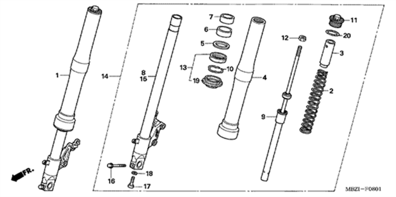

подскажите, стук (глухой) в правом пере (honda hornet 07), на кочках, и при торможение когда вилка в исходное возвращается как бы, что может быть? возможен вариант что просто масло не долили? либо ещё что то? стук только в правом пере. если есть ссылка на мануал как раскрутить перо, и замерить уровень масла, и нужно ли будет менять сразу сальники, пыльники, они вроде в хорошем состоянии, не текут не сопливятся... подскажите плиз, а то боюсь ездить что б до конца перо не убить

Стук в пере это скорее всего износившиеся тефлоновые уплотнители.
http://www.ebay.com/itm/Fork-Oil-Seals- ... ce&vxp=mtr
Вчера менял масло в своей вилке, все просто - вывешиваешь передок, чтобы разгрузить вилку, снимаешь суппорта, втулку, колесо, выкручиваешь верхние пробки в вилке, после этого выкручиваешь шестигранные болты в самой нижней части вилки (№17, станут видны только после снятия колесной втулки и контрящих болтов), сливаешь старое масло, закручиваешь болты, и через верхние пробки заливаешь новое. Менять сальники при этом совсем не обязательно.
p.s. не бойся выкручивать верхние пробки, ничего не выстрелит, если колесо разгружено.
У меня шершень 06 года, по мануалу 483 грамма в каждое перо - у тебя может быть другой обьем, удачи.

1) Если у меня совсем немного поцарапаны перья, их надо менять/делать какую-то процедуру (полировка) или это ничего страшного?
2) Обычно с сальниками позиции 6 и 7 (направляющие колечки) тоже надо менять?
3) Может кто-нибудь все-таки знает сколько лить масла в пере на хорнете 07 - н.в.? В мануале не нашел(

1) на первое время можно пройтись замшей с зубной пастой/ гои
2) лучше да
3) плохо смотрел, в моем есть, но у меня год другой
