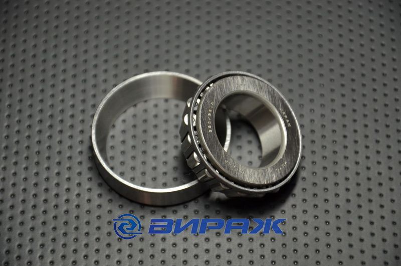

верхний 32005
http://www.sf2v.ru/catalog/podshipnik/ntn_32005_x.html
http://www.sf2v.ru/catalog/podshipnik/k ... 05_jr.html
Добавлено спустя 8 минут 26 секунд:
Re: Кто знает какие подшипники стоят на руле Кавасаки ксантус?
нижний 320/28
http://www.sf2v.ru/catalog/podshipnik/k ... 28_jr.html
Подшипник 28*52*17 (роликовый конический) 320/28JR, KOYO, NSK
Нижний такой?
Добавлено спустя 1 минуту 8 секунд:
А верхний вот такой?
Подшипник 25*47*15 (роликовый конический) 32005JR, 25KW01, NSK
