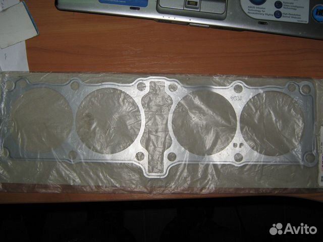

Добавлено спустя 8 минут 11 секунд:
нашёл фото в инете: Изображение
На форуме: 17 Лет 10 Месяцев 22 дней
Re: уплотнительные резинки на цилиндрах
#13 Сообщение Виталий »
Ну, судя по схеме прижимается прокладка 4мя секторами.
А "углы" открыты.
в общем без 100грамм не понять как это и зачем
Добавлено спустя 2 минуты 47 секунд:
Eduard2 писал(а):нашёл фото в инете:
А судя по фото резини и правда прижимаются к прокладке, а прокладка висит в воздухе
А резинки стояли между блоком и прокладкой или между прокладкой и картером?

да, интересно...а прокладка широкая, или узкая как блок?
VMAX - are you ready to boost? (с)
#15 Сообщение Виталий »
RomZhuk писал(а):прокладка
Может она жесткая?
Eduard2, какая толщина прокладки?
Добавлено спустя 3 минуты 2 секунды:
хотя понятно. эти резиновые кольца герметизируют прокладку вокруг цилиндра, а нужно это именно по тому, что нет "подпора" под прокладкой
