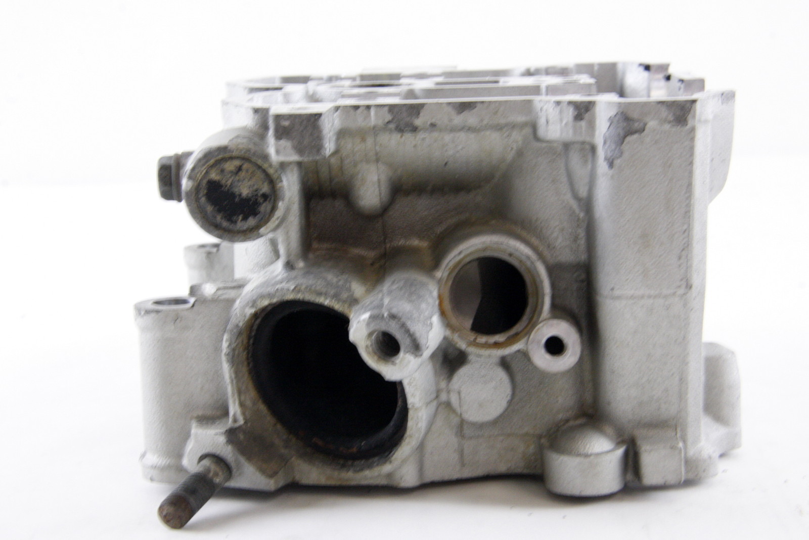

всем доброго времени суток!
попробую обрисовать ситуацию в меру сил и способностей. имеется мотоцикл yamaha wr450f сj04w 2007 г.в. использовался по назначению - леса, поля, грунтовки, умеренные говны.
не так давно совершенно по-тупому упал, мот на левом боку, поднял, вроде никаких потерь не было замечено, доехал до дому. на следующей покатушке появился дым в районе нижней части правого радиатора, остановился, посмотрел че кого - с радиатора неторопливо капает нечто на выхлопную трубу. так как капало с радиатора, решил начать с него, отнес аргонщикам, проверили, сделали опрессовку - все в порядке, значит не охлаждающая система.
собственно тема - при заведенном двигателе (когда заглушен ничего не летит) из отверстия примерно над креплением выхлопной трубы мелкими каплями вылетает масло, по большей части летит на нижний левый угол радиатора. сначала подумал что это какой-то сапун и с него просто слетел шланг - ничего подобного не обнаружил. потом подумал что выпала какая-то заглушка, поглядел на мегазипе схему, болтик перед этим отверстием указан, а никакой заглушки или шланга и в помине нет.
прикрепляю фотки, отверстие отметил красным кружочком.
товарищи, помогите разобраться что это за отверстие, и почему оттуда летит масло :dash2:

должна быть просто заглушка

#3 Сообщение arsenicum »
о, спасибо большое!
придется колхозить похоже, в каталогах не вижу эту шняжку :sorry:

#4 Сообщение Виталий »
arsenicum писал(а):придется колхозить похоже, в каталогах не вижу эту шняжку
Естественно.
Она запрессована с завода и идет как деталь вместе с завода.
Другое дело - странно что ее выбило. Я не встречал такое. Может на мотогоне поспрашивать из-за чего ее выбило. Не от падения-же.

#5 Сообщение arsenicum »
всем спасибо за наводку, на мотогоне подсказали че кого, вот ответ, который мне здорово помог -
"это дырочка под декомпрессор ручной.
из любой алюмишки за 5 минут точится или из болта подходящего.главное под пассик углубление проточить и под тот держащий болтег."
я взял кусок маслостойкой резины, с помощью ножа и напильника сделал заглушку чтоб плотно туда села и запихал ее куда нужно, предварительно хорошенько намазав высокотемпературным герметиком. прокатился - пока тьфу-тьфу все в порядке, заглушка на месте, масло не капает, все довольны!
спасибо за помощь, товарищи форумчане! :good:
