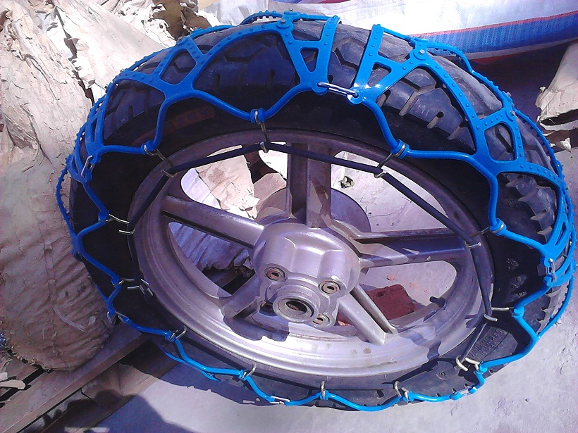

дорожную режину по жиже льду, или мокрой травке водит будь здоров. В т.ч. и передquio писал(а):Интересно, зачем на переднем колесе цепь
Добавлено спустя 2 минуты 9 секунд:
кстати как вариант.

Re: Цепи на колеса для езды по бездорожью на дорожной резине
Виталий Что-то кажется мне,что такая пластмаска умрет через пару сотен метров после выезда на асфальт, а снимать и ставить гемор еще тот.
Тоже думаюSabbo писал(а):Что-то кажется мне,что такая пластмаска умрет через пару сотен метров после выезда на асфальт
Но если былаб задача именно схехать с дороги и доехать - вариант.
Во! Прям то, о чем я думаю! Она и легкая и ставиться должна просто, как представляется. Где бы такую прикупить?Виталий писал(а):кстати как вариант.
Про выезд в цепях на асфальт и речи быть не может. Во-первых это просто небезопасно, т.к. держака почти не будет. Во-вторых если цепь металлическая, она тут же убьет покрышку.
Добавлено спустя 3 минуты 49 секунд:
Правда, подозреваю, что эта пластиковая цепь не очень компактна при перевозке...
