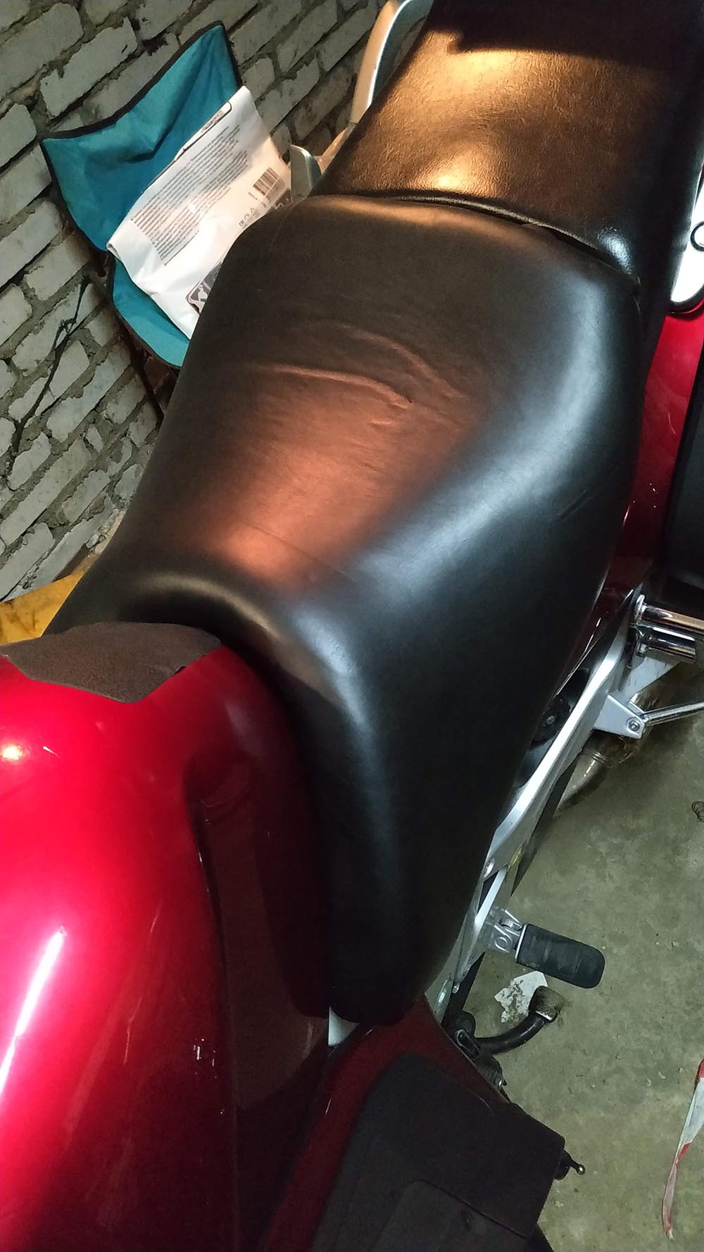

UPD от 8.03.2020г.
Отличное состояние, без замечаний.
UPD от 18.03.2018г.
Хотел отписаться по итогам сезона 2017г.
Сидушка показала себя на ОТЛИЧНО!!! Это просто шикарный мягкий диван за ОЧЕНЬ не дорого. Кожа без всякой обработки показала себя на отлично, в сильные дожди укрывал ее пакетом, слегка вытянулась. Опасения за кожу, советы делать на искусственной оказались беспочвенны.
06.11.2016г.
Пару лет назад я купил в Мр. Мото очередной байк, это была мечта многих мотоциклистов Хонда ПанЕвропа 1300, состояние было хорошее, но одно было ужасным это сидуха. Она раздельная у Пана, и как потом оказалось сидуху вскрывали какие-то американцы (байк из АСАШАЙ) и что-то делали с ней. Я не знаю что да как, но сидуха была в эксплуатации жуть как не удобная, в один присест получалось проехать максимум 150-200 км, потом было просто невозможно сидеть ибо было очень жестко, не удобно и все затекало до невозможности.
Гугление темы выдало результаты о силиконе, внимательный просмотр дал не однозначный вариант, который был отвергнут. и закончив сезон 2016г, я приступил к делу с четким желанием самолично сделать хорошо своей пятой точке, а именно сделать мягко и комфортно.
Для этого были закуплены следующие предметы культа:
1. Скобочный пистолет, а именно: ПИСТОЛЕТ STAYER "PROFI" СКОБОЗАБИВНОЙ РЕГУЛИРУЕМЫЙ, металлический регулируемый, + скобы (ОБЯЗАТЕЛЬНО брать каленые, известной марки, ибо не каленый ноунейм будет гнуться а не входить в пластик сидухи– примерно 500р.
2. Поролон 2м на 1м - 20мм толщина, средняя плотность. Белый. - 260р.
3. Два баллона клеевого спрея, Аpollo - по 500р.
4. Поролон 2м на 1м - 10мм толщина, весьма мягкий, Розовый, финишка. - 150р.
5. Натуральная обработанная шкура коровы (половина), толщиной примерно 2-3мм, черная, слегка глянцевая, кожа мягкая, для верха сапог - 2000р.
6. Спрей для обработки кожи, для придания водоотталкивающих свойств. - 150р. (в итоге я им НЕ пользовался
7. Инструмент для снятия скоб. - 250р.
8. Острый офисный нож - 50р.
Для начала я снял все скобы со старой сидушки, как оказалось кожзам был приклеен к сидушке, которая представляла из себя вспененный материал, который монолитно сидел на пластиковом каркасе.
Отделив материал от пластика, я пришел к выводу, что не буду как раньше планировал клеить поролон ВМЕСТО этого вспененного материала, а буду клеить на него, тем самым увеличивая толщину и мягкость сидушки.
После покупки поролона который я купил толщиной 20мм, здраво рассудив что проще будет склеить 20мм + 20мм, чем возиться с 40мм, как не странно это оказалось правильным (и экономным в деньгах) решением. Тут стоит добавить, что остатков поролона хватило еще и на обвивку классического офисного кресла, сами механизмы кресла были хорошие, а вот поролон был просижен сильно, подкладка двух слоев поролона по 20мм, сделала многочасовое нахождение на сидение кресла очень комфортным.
Складываем поролон пополам и нанося спрей из баллона, клеим. Схватывает мгновенно, держать нужно секунд 10 не более. Склеил.
Приклеиваю обратно на пластиковый каркас старую вспененную сидушку.
Нанося обильно клей, наклеиваю поролон, начинаю клеить с одной стороны, постепенно приклеивая весь поролон к старой сидушке.
Из за того что сидушка изогнута, приходиться клеить в несколько этапов, для того чтоб поролон не отошел. Не спеша обрезаю излишки поролона, особо не надо стараться, финишка и кожа все неровности уберут, самое главное все сделать симметрично, надеюсь получилось.
Получается весьма толстая подкладка, которая после поклейки идет на проверку на самом байке, тест показывает что из за того что сидушка стала толще на 40мм, ее нужно опустить, благо в Пане есть такая возможность, опускаю примерно на 20мм, сел, прочувствовал, все ок.
Беру финишку, это такой же поролон, но для сидения он весьма мягкий, его задача спрятать все неровности, сделать все переходы геометрий максимально сглаженными. Клею его так же как и основной поролон, но уже оборачиваю на изнанку самого пластика, доводя до мест где пройдут скобы, после высыхания клея обрезаю излишки, внимательно относясь к местам контакта пластика с местом посадки сидушки к раме. Розовый цвет веселит, главное шоб пасаны не заметили, а то малоли шо.
Осторожно и внимательно приступаю к последнему этапу, это натягивание кожи на сидение, обращаю внимание, что и стоковый кожзам, что и эта кожа будут установлены без каких либо швейных работ, что конечно упрощает сие действо.
После полной поклейки, а проклеиваю я всю поверхность кожи, чтоб она плотно прилегала к финешке и не елозила по ней, я оставляю все это нормально сохнуть.
Поле этого беру пистолет, и от души с обратной стороны пластикового основания закрепляю кожу по всему периметру.
Обрезаю остатки кожи.
Остается самое малое, пройтись по коже водоотталкивающим средством.
Сезон 2017г. покажет все плюсы и минусы данной идеи.
Цена всего проекта: 4470р.
В бонусах не просто получение новой вещи, но и получение новых навыков которые по жизни могут пригодиться.

motogood зря с поролоном сделал,быстро сплющится и форму потеряет,надо было хотя бы мебельный ППУ взять..да и кожу натуральную тоже зря, вытянется и потрескается..

Sabbo так это того..вот и поэкспериментируем след. сезон.....что да как
Добавлено спустя 1 минуту 34 секунды:
Sabbo писал(а):мебельный ППУ
может я что и путаю, но по моему этот и был мебельный

motogood писал(а):но по моему этот и был мебельный
Может быть,по фото особо не различить..полиуретан,он плотней и не пористый,как поролон,без пор и пузырьков..

может старая сидушка из него?

Приклеивать кожу к основе - это обычно в итоге ненатянутая кожа, складки образующиеся со временем и вытирание самой кожи из-за складок..
Основу клеить - да, но саму кожу в таких случаях лучше просто натягивать пистолетом и проклеивать лишь край с обратной стороны седла..
И я бы добавил какую-то гидроизоляцию под кожу.. Кожа на ура пропускает воду, а поролон еще более на ура ее впитывает.. Итого: ночью была гроза, а ты в обед под солнышком едешь с мокрой жо..й ))

Если обычный поролон из хозмага, то форму теряет быстро. Проверено на домашней мебели. Кожу надо изнутри проклеить, что бы воду не пропускала.

Sabbo, натур кожа еще и воду пропускает, так что выбор вообще не ахти

1. выше про кожу уже написали. лучше использовать синтетический материал..
2. про наполнитель: обычный поролон недостаточно плотный. когда себе делал на SV650, использовал т.н. "сплен" (для авто шумоизоляции) он самое то по жесткости и уже имеет клеевой слой. Клеишь сколько надо в несколько слоев, режется легко.
3. если нужно резать и придавать форму, то делать это не ножом, а полотном от ножовки по металлу
4. Обтяжку, конечно, клеить к поролону не надо. Только натягивать, путем пристегивания скобами к пластику "крест-накрест". И это самая сложная часть работы с сидушкой - пристегнуть так, чтобы не было волн.

По прошествии первого дальнобоя длиной 1100км докладываю. Сидушка показала себя на ОТЛИЧНО. Все высказанные пожелания к ней полностью оправдались, ощущение мягонького дивана не покидало весь путь. Продолжаю наблюдение.
