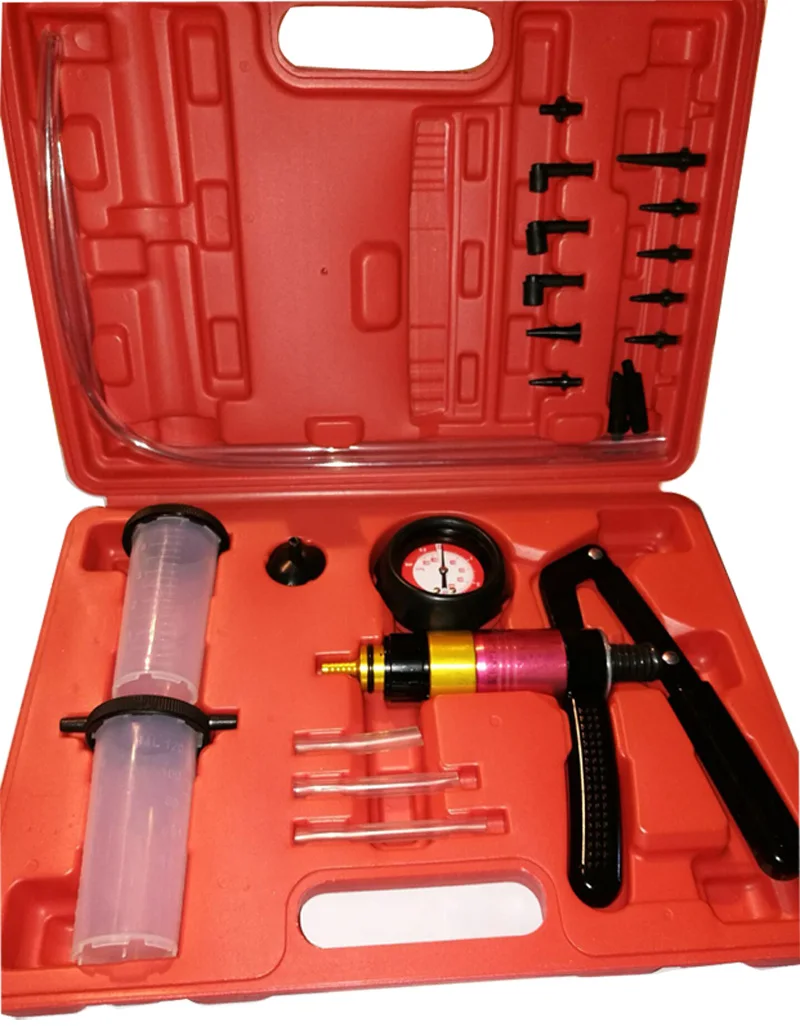

... Собрался прикупить "помпу" для ТО-ой смены тормозной жидкости, первое что приходит в голову это, скажем, так:
или наверно так как то :
Ну и собсна вопрос как чего, стоит - нет, надо - не надо, понравилось - не понравилось, может на что-то другое посоветуете глянуть еще :rofl:

валяется такая, но пока не юзал.
она не для потока, а для более быстрой и качественной смены тормозухи, особенно при наличии АБС.
учитывая стоимость не профессиональных моделей в районе 25-30 баксов, даже в случае фейла плата за опыт не большая.

Буквально на выходных экспериментировал с этой машинкой. Сначала чуть не купил в личное пользование за 6к, но решил все же взять у знакомого поюзать.
Вывод-бесполезная дорогущая куета!
Тормозуху засасывает вместе с воздухом. Че там по шлангу бежит-нипанятно! Пузырящаяся жидкость там идет.
Для сервиса может и выгодно так как экономит время. В итоге на следующий день взял в помощники батю и за меньше чем час я прогнал оба контура на выфере обычным ручным качанием лапки тормоза. Хотя бы было видно что идет из системы,какого цвета,есть ли пузырьки.

Удобно негатив напрасен. Использую и на авто.

Шприц, силиконовая трубка и 15 минут времени хватило для прокачки "в одного".

Innuendo иногда можно и час др-о-чить лапку, только толку нет.
Innuendo писал(а):В итоге на следующий день взял в помощники батю и за меньше чем час я прогнал оба контура на выфере обычным ручным качанием лапки тормоза.
Один, за 10 минут. Да, 10 минут - это с учетом похода в аптеку за шприцом.

Я к тому, что например mityvac с его ценником не стоит разницы во времени в 50 минут у тебя и у меня.
Со шприцом тема.Потом попробую.
И почему от часа **** лапки нет толку? Если тормозуха не идет,так че ты ее **** тогда?

не понятно только зачем вообще нужен шприц и подобные вещи для прокачки на моте? Нужен только ключ на 8, кусок трубки и любая емкость для слива, и максимум 30 минут времени на все три суппорта. Что и куда вы качаете шприцем то?)

butch1983 писал(а):Что и куда вы качаете шприцем то?)
не куда, а откуда.
вакуумированием быстрее прокачивать, чем вытеснением.
Особенно, если трасса не просто прямой шланг от главного цилиндра к исполнительному.
