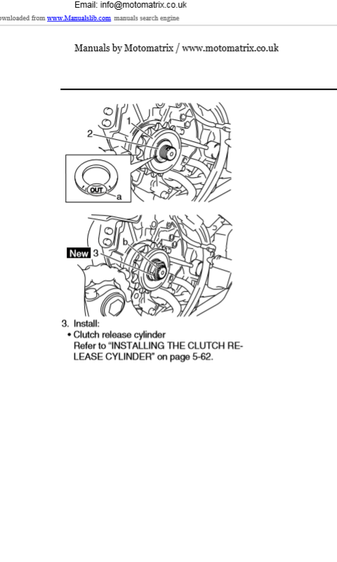

Интересует был ли у кого опыт замены родной гайки ведущей звезды на не оригинал и благополучная эксплуатация после этого. Ведущая звезда убилась и требует срочной замены. Гайка явно стоит на каком то герметике типа Loctite. Открутка всеми известными способами типа вороток с трубой +2 товарища также пневмогайковерт на шиномонтажке и прогрев ни к чему не привели. Приговор гайке срезать.Новая уже заказана но ждать нескоро и посему возникла мысль поставить обычную гайку из местного метизного магазина . На выбор в основном гайки 8.8 прочности и качества на мой взгляд не очень. Были ли у кого ситуации с заменой гайки и чем все закончилось ? Мот тяжелый дорожник Mt 01
Фотка с мануала под гайкой только шайба прижимная

#3 Сообщение PowerUser »
IMHO, если на время, то там почти любую гайку можно поставить, нет там на нее никаких запредельных нагрузок. Потом поменяешь на родную для самоуспокоения. На BMW F800R ведущая звезда закреплена болтом М10х35 (я его как-то сломал при закрутке динамометрическим ключом %-) , огрызок высверлил и вкрутил подходящий из нержавейки А2).

Ставь и не парься. Главное чтоб не откручивалась. 8.8 это нормальная гайка

На шиномонтажках слабые гайковёрты обычно. Я как то на вулкане 800 откручивал, тоже ломом и несколько человек.. в итоге пневмогайковёртом замучал, открутил. У меня на 650 нм. У шиномонтажек обычно 300 с чем то. Им мощный не нужен.

Это да, так еще и убитые... Но и гайка некисло на 01 прикручена. Я на двух откручивал без гайковерта. На одном смог с помощью какой-то матери, на втором никак. В итоге только в сервисе хорошим гайковертом...
А вообще как-то странно. На одних мотах прикручена так, как будто на одной гайке без шлицов держится, а на других лишь бы не упала...

Может там резьба обратная?? ;-)
В любом случае гайку менять, если нет оригинала, ставь обычную.

Резьба обычная откручивается против часовой. Ночью в в душевном порыве гайка была разрушена мной с помощью Дремеля и благополучно скручена.Кстати никому не советую способ метровая труба +2товарища если гайка не шибко поддается погнуть резьбу вполне реально лучше все-таки резать. Некоторые скрутить просто нереально хотя момент затяжки по мануалу у меня скромные 95 Н*м против 120Н*м на какой нибудь Ниндзе
