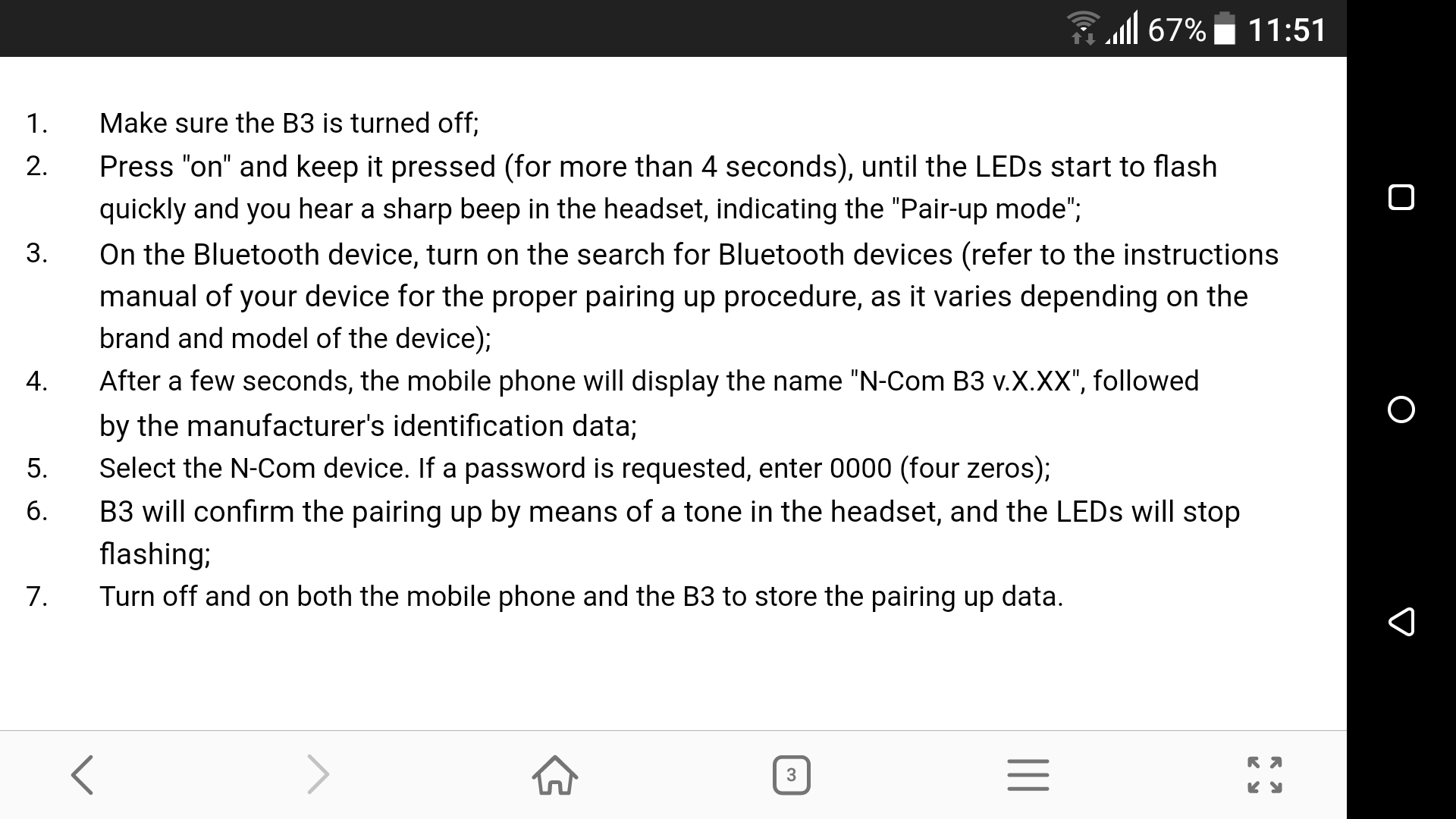

Приобрёл n-com, установил в шлем и... обломался с подключением к iPhone, не хочет телефон находить n-com и все тут...
Пробовал трубки SE, 4s, не видят... Попробовал Samsung телефон и смартфон, но не Android, а ещё с Nokia-вской прошивкой, тот же эффект... Кто-нибудь сталкивался с такой проблемой? N-com у меня b3. И да, я его зарядил и мне даже удалось с Mac Pro посредством "шнурка" настроить радио, чем и довольствуюсь пока, но надеюсь с вашей помощью поболтать через него по телефону...

Скорее всего гарнитуру нельзя найти пока не включишь режим "готов к поиску(подключению)"
Нужно инструкцию глянуть.

Да я, вроде, все по инструкции делаю: нажимаю кнопку "on", держу Ее 4 секунды, слышу сигнал, n-com начинает мигать, типа режим ожидания устройства, а смартфон ищет и ищет, и ничего найти не может... То есть дохожу до пункта 4, а дальше никак...

На выключенном н-коме?СВМ писал(а):нажимаю кнопку "on", держу Ее 4 секунды,

Ну, конечно, если я это делаю на включённом, то он просто выключается...

Виталий, еще раз, спасибо, что ответили! В конце концов получилось, после переписки с официалом... Вот, что он ответил:
Please press the ON button for 5 sec. (FAST FLASH)
Now at the I Phone in Bluethooth (I Phone search itself)
Подержав, таким образом, кнопку ON 5 секунд я сразу же подцепился к моему айФону (одной секунды не хватало
Так что, счастливый конец!
