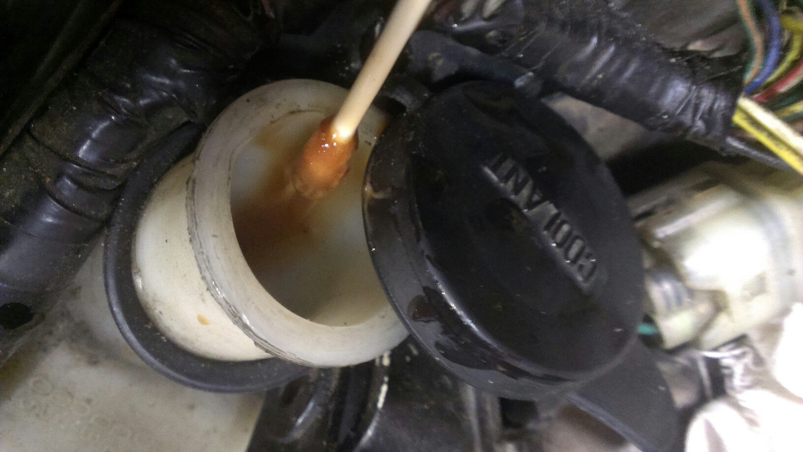

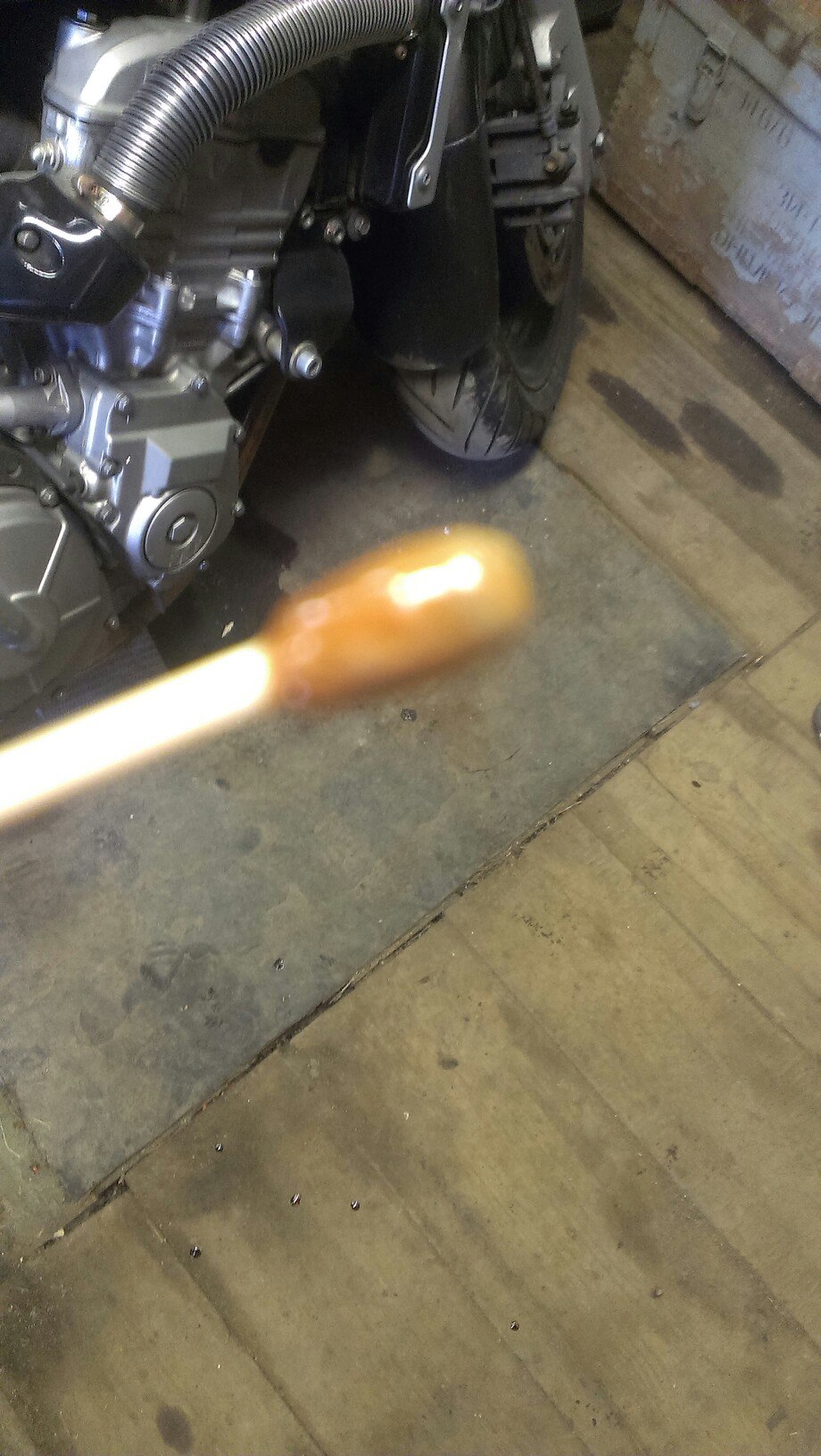

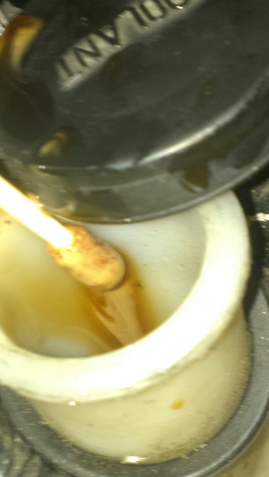

Зднаствуйте подскажите пожалуйста что это такое в бочке для антифриза.Был залит зеленый антифриз .

Маслище попадает в систему охлаждения, и появляется такая эмульсия. А вот откуда масло туда попало - нужно разбираться

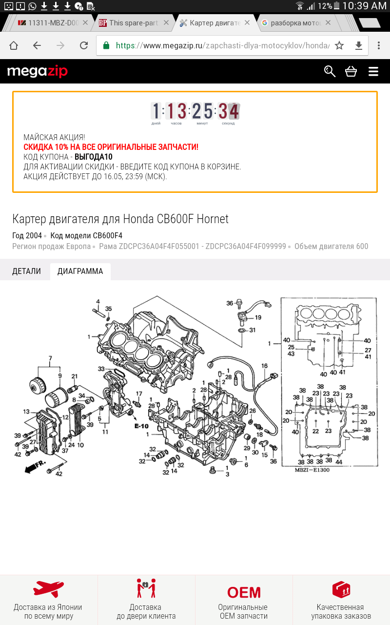

А из за прокладки тепло обменника может быть ,там же ванна для антифриза и прокладка просидает из зи трубки масленной попадает в эту ванну .

Какой теплообменник ты имеешь в виду? Покажи на схеме.
Масло в антифриз чаще всего попадает через помпу.

Через эту ,которая номер 13

Да, там тоже может. Если там разбирал, то прокладки нужно новые ставить
