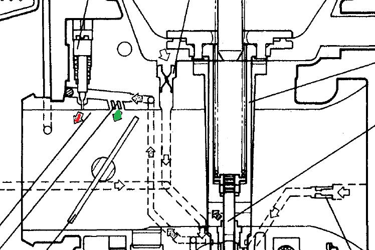

Забиваются мелкие дырки около края заслонки. Они работают первые 5 градусов открытия заслонки. Еще может быть помпа акселератора.

Выходные сопла системы холостого хода? Ага забиваются. Только при этом не будет холостого, а у него наборот.car5car писал(а):Забиваются мелкие дырки около края заслонки. Они работают первые 5 градусов открытия заслонки.
Без ускорительного ноомально себе можно ездить, просто появляется затуп при кикдауне, если так можно выразиться про мопет.

Красная дырка это холостой ход, а зеленые это первые 5 градусов открытия заслонки.XPOH писал(а):Выходные сопла системы холостого хода? Ага забиваются. Только при этом не будет холостого, а у него наборот.

Это система переходного режима. Есть не на всех карбюраторах, питается от того же жиклера и регулируется винтом качества.car5car писал(а):Красная дырка это холостой ход, а зеленые это первые 5 градусов открытия заслонки.
Ничего не поменялось, это часть системы хх...
