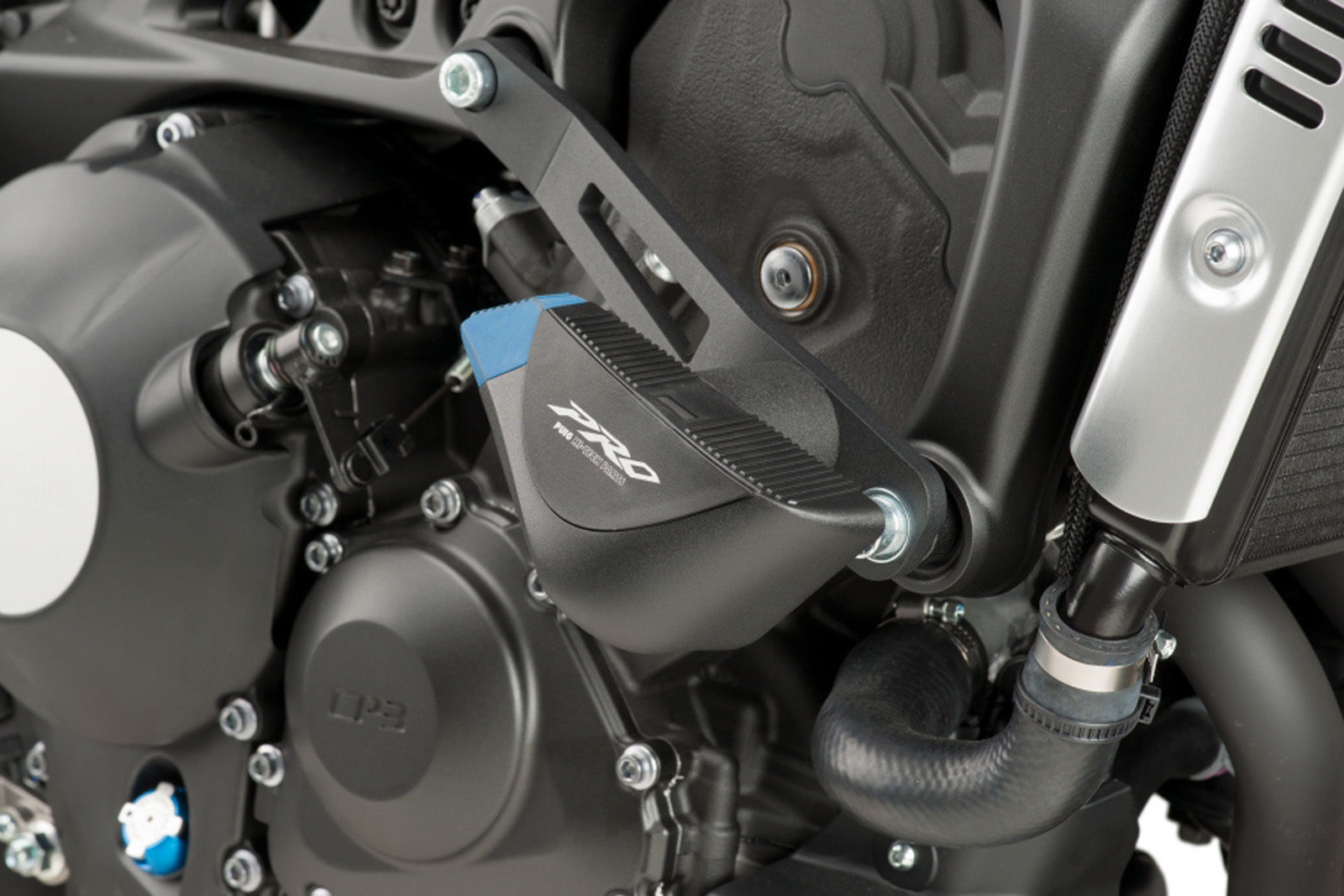

Итак , купил я слайдеры Puig Crash Pads Pro , пришли они со стальными болтами твердостью 12.9 , поставил на мот , катаюсь.
Через два месяца решил посмотреть и протянуть болты и обнаружил на одном из болтов электрохимическую коррозию притом бурно развивающуюся .
Открутил остальные болты коррозия присутствует но не такая сильная.
Выкрутил все болты , снял слайдеры и задумался а какие болты использовать.
Стал искать в инете болты , нашел только титановые а они вроде как не подходят для моих целей.
Вопрос - как дальше жить ?

Оксидированные болты + герметик-фиксатор резьбовых соединений разьемный средней или слабой фиксации (синий или зеленый).

Болты, вкручиваемые в алюминий, мазать смазкой! Лучше молибденовой (я пользуюсь шрус-4, просто банка большая есть))). Можно и фирмовые использовать - всякие ликви моли, хайгир, шэлл и т.д. Тогда соединение хорошо закручивается и раскручивается. А то многие любят намазать фиксатором резьбы (особенно красным), а потом греют горелкой, травят кислотой и стучат в бубен вокруг обломка калёного болта.

меня волнует электрохимическая коррозия , при любом вазелине она будет на стальных болтах !danmehr писал(а):Болты, вкручиваемые в алюминий, мазать смазкой! Лучше молибденовой (я пользуюсь шрус-4, просто банка большая есть))). Можно и фирмовые использовать - всякие ликви моли, хайгир, шэлл и т.д. Тогда соединение хорошо закручивается и раскручивается. А то многие любят намазать фиксатором резьбы (особенно красным), а потом греют горелкой, травят кислотой и стучат в бубен вокруг обломка калёного болта.

вот так он крепитсяXPOH писал(а):То есть ты слайдеры к мотору прикрутил, да?

Ренат, не имей мозк, на заводе используют герметик резьбы, белый или синий.
Слайдеры нужны для защиты дорогостоящего пластика и крышек мотора при скользячке. Чтобы потом ремонт дешевле был. Прикрученные к мотору он при скользячке часто вырывают куски мяса из мотора, делая ремонт еще более дорогостоящим, нежели был бы без них. По этому если кроме как к мотору прикрутить слайдер некуда, то лучше подумать о клетке или дугах, а не слайдеры использовать.

То что он в форме грибка, пусть и не круглый, не есть хорошо, грибки склонны цепляться за неровности и выбоины. Если я правильно понял, он стоит на растяжке, пятка которой крепится к уху рамы, а перед вроде как тоже не чисто к мотору. Это плюс.chu8aka писал(а):вот так он крепится

Сергей давай я сам выберу нужен мне слайдер или нет , меня волнует коррозия , я открутил заводские болты а они чистые не следа коррозии !!!XPOH писал(а):Слайдеры нужны для защиты дорогостоящего пластика и крышек мотора при скользячке. Чтобы потом ремонт дешевле был. Прикрученные к мотору он при скользячке часто вырывают куски мяса из мотора, делая ремонт еще более дорогостоящим, нежели был бы без них.
Стальные дали коррозию через два месяца !!!
все эти причиндалы также крепятся к движку , раме , хз еще кудаXPOH писал(а):По этому если кроме как к мотору прикрутить слайдер некуда, то лучше подумать о клетке или дугах, а не слайдеры использовать.

Нержавейка еще хуже в отношении электрохимической коррозии с аллюминием.
Пара сталь алюм приводит к коррозии алюминия. Если ржавеет болт это обычная коррозия.
На горячем моторе обычно никак не проявляется никакая коррозия. Если не идет речь об ископаемых раритетах.
Если болт поржавел то он имхо без покрытия. Просто купить нерж болты в крепмаркете и успокоиться.
Синий фиксатор резьбы то что надо. Он не даст нержавейке прирасти к алюминию.
Медь и дисульфид нихт гут.

Нержавейка не подвержена электрохимической коррозии , о чем вы ?200 писал(а):Нержавейка еще хуже в отношении электрохимической коррозии с аллюминием.
Добавлено спустя 1 минуту 20 секунд:
она мягкая , думаю как вариант из 95Х18 заказатьXPOH писал(а):Закожи токорю балты из нержовейки
