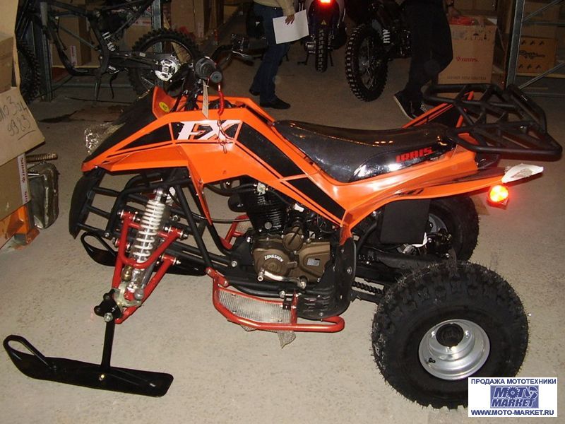

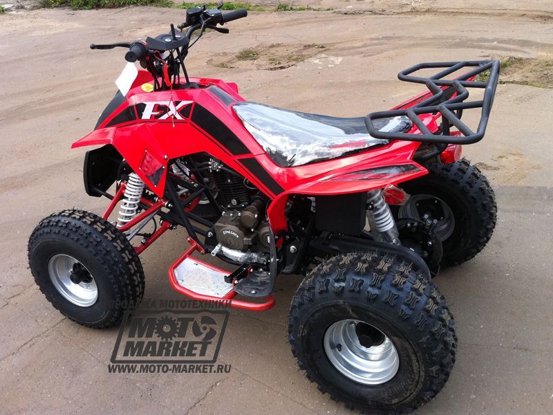

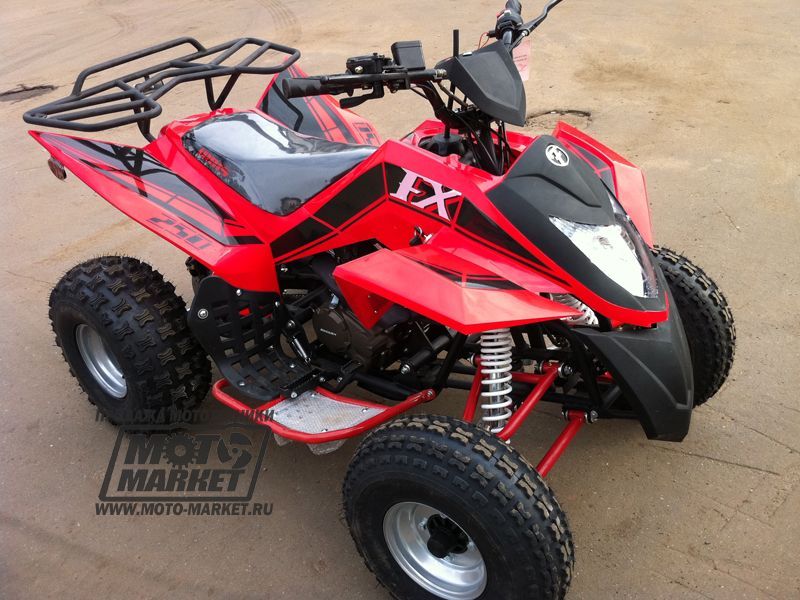

Приобрел квадр IRBIS ATV K250 (FX250)
Мотор ZS167FMM (воздушное охлаждение).
Внешний вид:
Данная модель очень похожа на квадроцикл IRBIS ATV 250s но имеет некоторые конструктивные отличия:
- Мотор с воздушным охлаждением, отсюда меньший вес

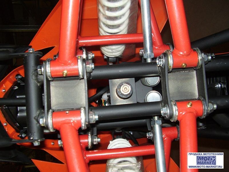

- Немного изменена передняя подвеска, сайлентблоки рычагов закрыты металлическими крышками и шприцуются.
- Другой формы пластик обвеса, отсутствует передний бугель, вместо него пластиковый грязезащитный щиток, закрывающий оребрение цилиндра от летящей грязи, отсюда меньший вес.

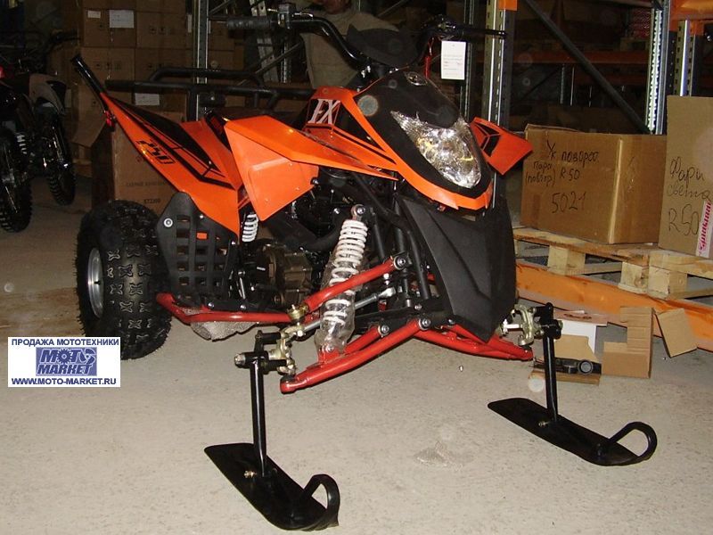

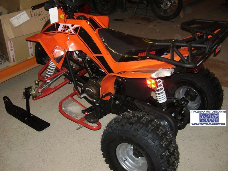

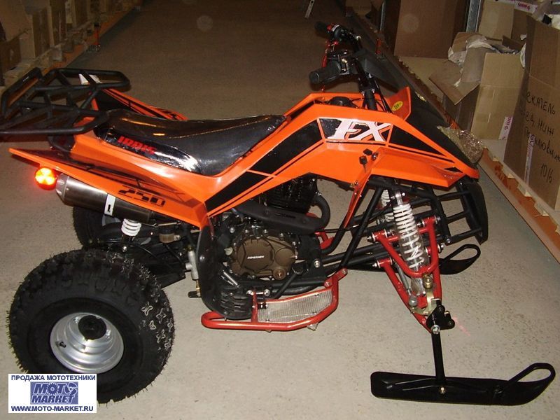

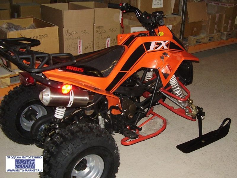

- Модель имеет возможность заменять передние колеса на лыжи

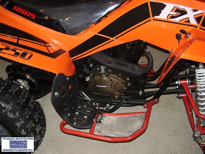

- Удлиннены вперед и усилены подножки водителя, снизу закрыты металлическим грязевым экраном (основная грязь на ноги теперь летит только с колес, нужно ставить брызговики)
- Другой протектрр колес, более снежный и для сыпучих грунтов.
- Бак с полноценной крышкой
- Тормоза передний и задний разделены
- Цепь верхняя и задняя часть прикрыта пластиковым щитком, на манер мотоциклов, уменьшает загрязнение цепи, исключает попадание предметов и веток под цепь, наматывание и прочее.

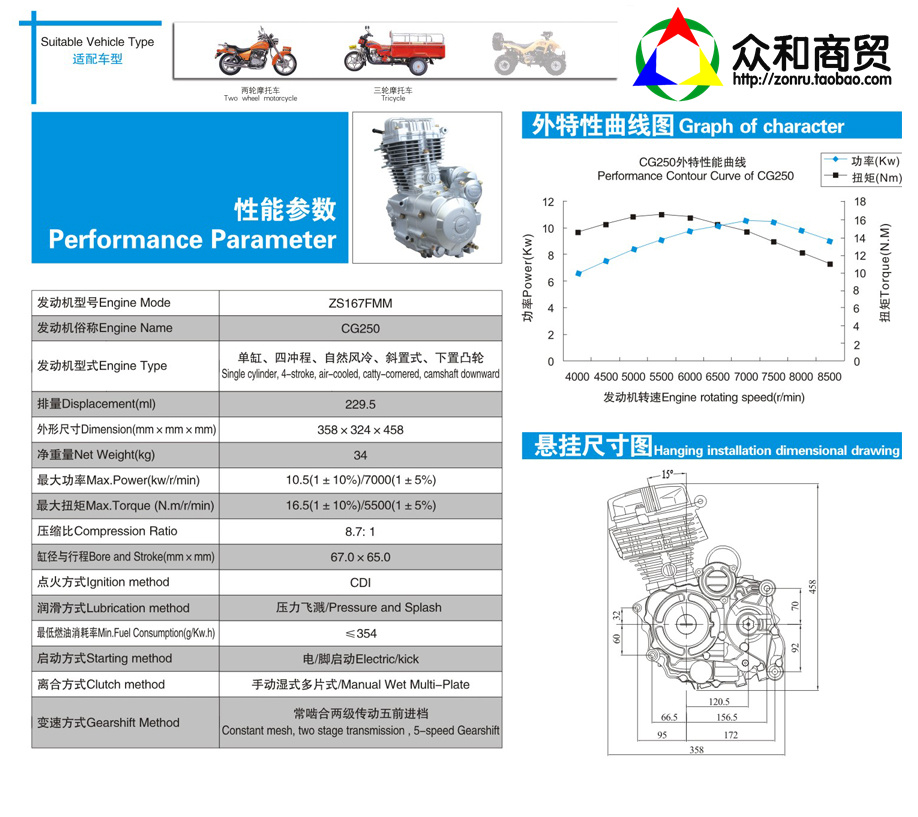

Параметры мотора:
Мотор

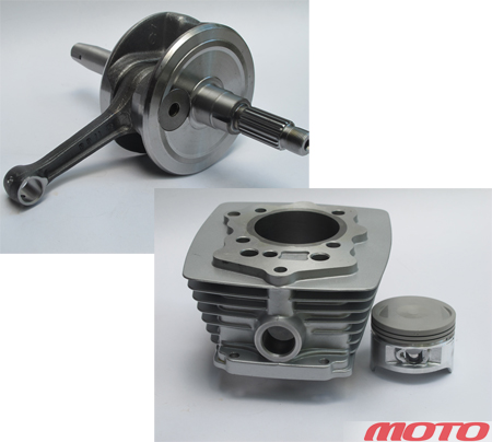

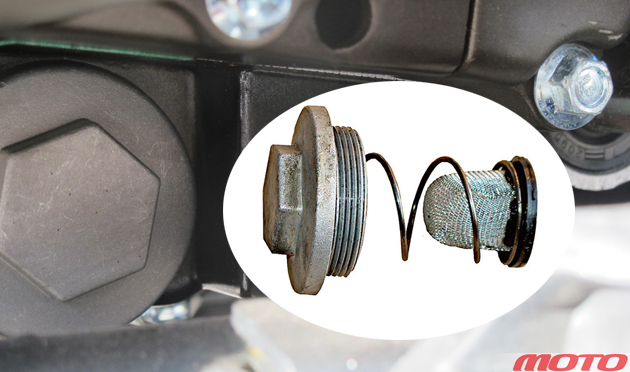

Поскольку в одно сообщение только 3 фотки, вставлю сюда

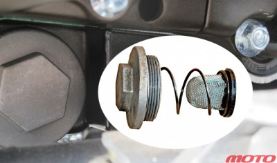

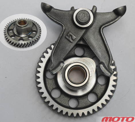

В отличие от кабовских моторов, где масляный фильтр сеточка меняется только при вскрытии крышки сцепления, на этом моторе сеточка фильтра вытаскивается для промывки без разборки мотора, откручиванием большой пробки в нижней части мотора.
"Гениальное" упрощение - один кулачок на два клапана.

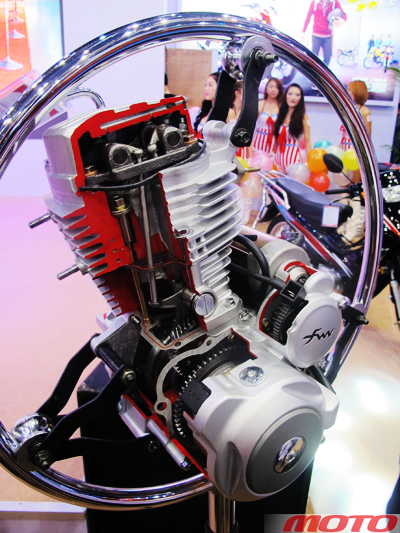

Это я теперь знаю, что он нижневальный оказывается, да еще с одним кулачком. Короче, это семейство клонов хондовских CG-моторов, но цпг и кшм, да и весь низ униф цирован с соответствующего обьема мотором CB также хонды. Клапана регулируются видимо при снятой крышке головки. У кабовского мотора весь сендвич горшок-голова-крышка стягивается за раз шпильками и чтобы каждый раз не переобжимать головку, там сделаны инвентаризационные лючки клапанов для регулировки и проверки зазоров. Тут лючков вроде не заметил.

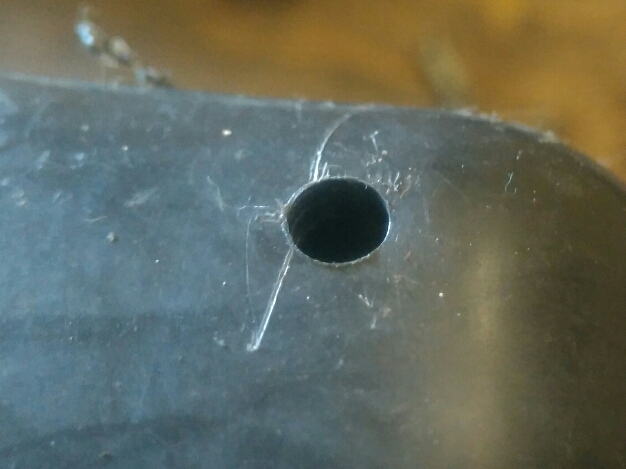

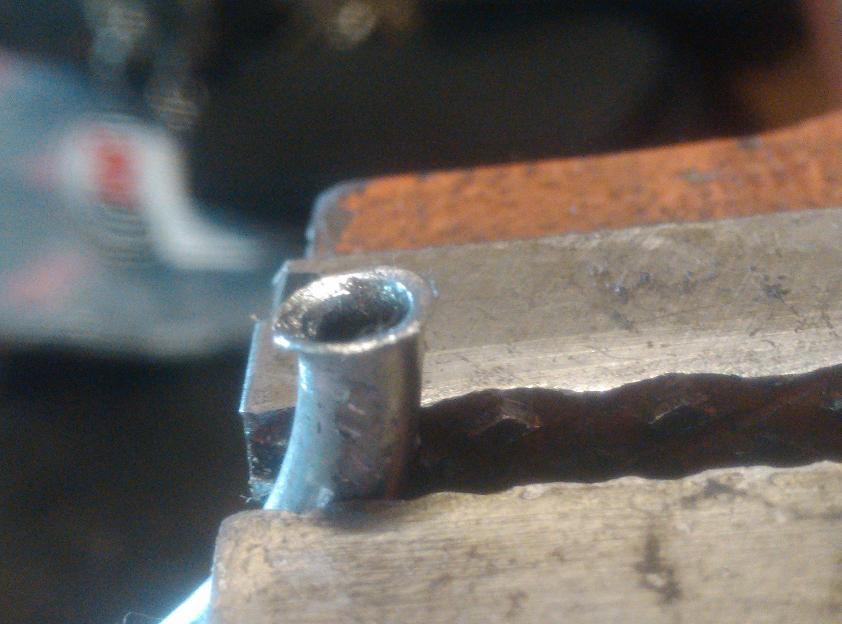

Причина:
Корпус воздушного фильтра, установленный под сиденьем, имеет входное отверстие сверху, но не имеет дренажных отверстий. Посему, если вдруг во входную дыру будет брызгами наливать воду, то она накопится в боксе фильтра как в стакане и в конце концов может пойти в цилиндр, можем схватить гидроудар. Поскольку фильтр висит под сидением и его нижняя стенка фактически смотрит на землю, просто делать дырку в нижней стенке мне тоже не захотелось. Решил вставить в фильтрбокс дренажную трубочку и вывести под двигатель.
Решил - делаю.
Взял отрезок трубки от тормозной магистрали автомобиля, уже не помню, от какого авто, кажется от чего-то совкогого, вроде даже от волги. Выгнул отрезок 2 см в виде дуги (засунув предварительно внутрь гвоздь, чтобы не сплющило, отрезал, расклепал.
Далее выяснил самую нижнюю точку бокса и просверлил там дырку.
ВНИМАНИЕ: Дренаж вставлять в зоне ПЕРЕД фильтрующим элементом! Не вставляйте такой дренаж в зону после фильтрующего элемента, иначе через него в карбюратор и далее в мотор будет подсасывать неочищенный пыльный воздух. Пыль будет засирать карбюратор, изнашивать мотор!
Далее, взял паяльник и разогрев паяльником трубку вогнал ее на горячую в дырку бокса изнутри, чтобы получился сосок
Далее в следующем посте
Добавлено спустя 13 часов 51 минуту 7 секунд:

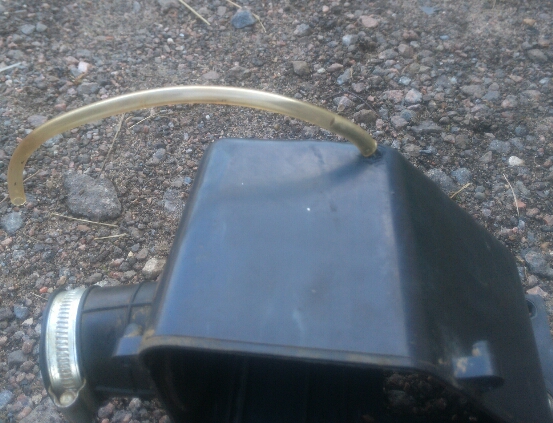

На полученный сосок натянул отрезок трубки от капельницы, трубку при установке бокса на место заправляю между мотором и осью заднего маятника. Получилось вот так
Теперь есть уверенность, что вода, попавшая через входную дыру фиьтрбокса, не будет там накапливаться, а вытечет через дренажную трубку.

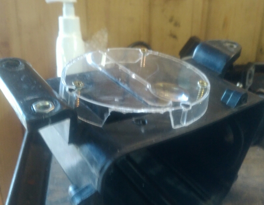

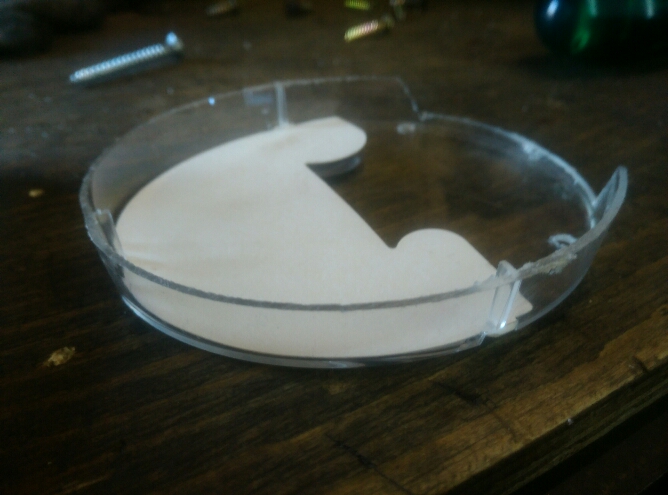

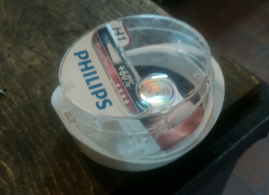

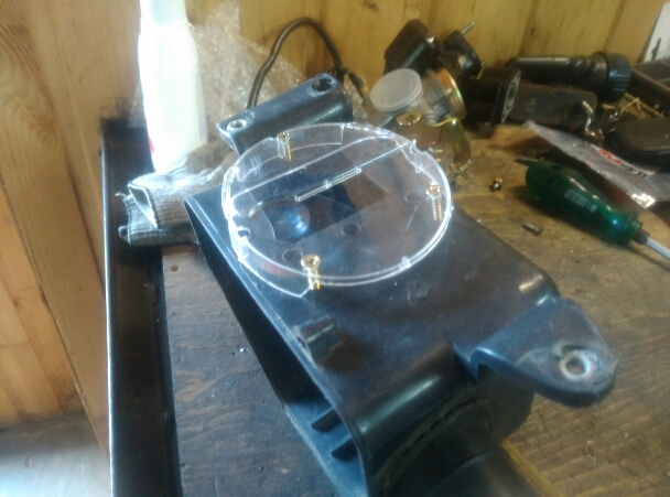

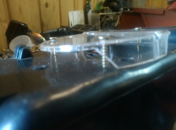

Далее, не понравилось, что конкретно мой фильтрбокс, изувечен предхозом и сверху у него зияет ничем не прикрытая дыра, открытая для камней, грязи и прочего. Помимо этого дыра и бокс играли как резонатор гитары и шум впуска приличный.
Решил сделать на впускную дыру рассекатель-глушитель, вдобавок прикрыв дыру от залетных комков грязи, песка и камней. Короче, обьяснять долго, быстрее показать.
Взял использованную коробку от автоламп известного бренда. Просто то, что под руку попалось и подходило по размерам.
Ножовкой по металлу отрезал днище крышки, выпилил пазы-окна для забора воздуха.
Далее в следующей мессаге
Добавлено спустя 7 минут 5 секунд:
Полученную крышку с продухами прикрутил тремя саморезами поверх впускной дыры фильтрбокса. Получилось как-то так
