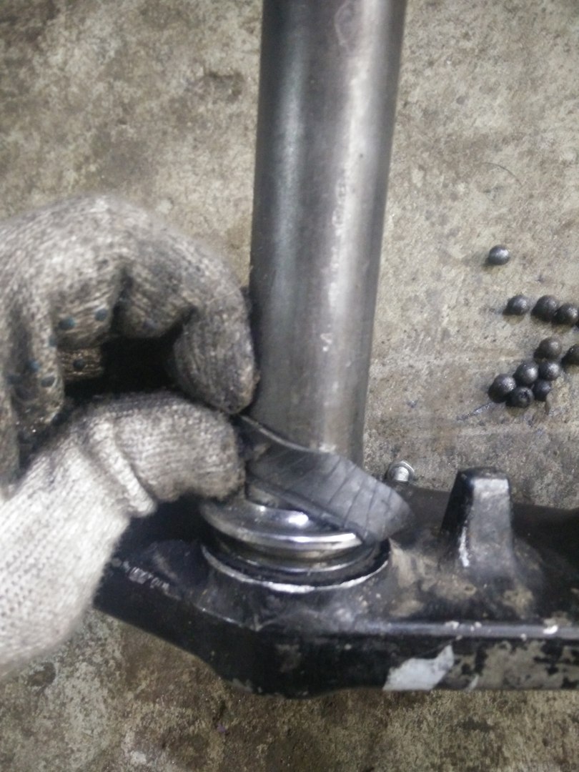

Мотосограждане. Максимальный репост!!! Опасность для вашей жизни!!!!!
Есть такая контора ИМАКС МОТО motobum.ru
Занимаются продажей китайкой техники и ***** китайских свистелок-перделок. А еще они пытаются корчить из себя мотосервис. Так вот после их ремонтов можно попрощаться с жизнью. Мало того, что они не знают как работают механизмы, так еще и действуют по принципу "и так сойдет ".
была задача поставить вилку от более нового мотоцикла на более старый. Сложности есть, не каждый возмется. Но они сказали, что все будет ок и взялись. Сначала они поставили НОВЫЕ ПЕРЬЯ И НАПРАВЛЯЮЩИЕ, собрали клиент пожаловался на то, что очень жестко. Вилка не ходила. Ответ был НОВЫЕ ЗАПЧАСТИ ПРИТЕРЕТЬСЯ ДОЛЖНЫ!! как итог они неправильно собрали регулировки отбоя и они заклинили вилку. Деньги за работу возвращать отказались. Далее был замечен люфт в рулевой градусов так в пять семь (!!!) Разобрали и увидели снизу штока пыльник вырезаный из камеры, подшипник от жигулей, который и на место даже не сел, сверху внутренний диаметр подшипника был на 5мм больше диаметра штока. Как вообще это,по их мнению, должно было работать. В результате активного забивания вазшипника был деформирован шток. А решить это изначально можно было простой проточкой вала на 0,5 сверху и 1 мм снизу под родные подшипники. Естесственно от таких люфтов разбило посадочные в раме, А это, как вы понимаете , чистое вредительсво.
Денег не возвращают, говорят , что все сделали. В результате в токарке был изготовлен новый шток под размеры штатных подшипников.
Но это представляло реальную угрозу жизни райдера. На минуточку, все это они проделали на ЛИТРОВОМ спорте!!
Полюбуйтесь и репостните. На его месте может оказаться каждый и не каждому повезет оказаться в нужный момент в окружении людей, которые это заметят. на последнем фото новый шток
Вот ссылка на пост с фотографиями

И они даже не представляют как это должно работать. У них ни инстумента нет, ни знаний , ни мозгов, чтобы подумать. А при попытке поговорить по телефону с руководством , поняли, что пахнет жареный и сказали "Нельзя поговорить" и трубку бросили

POPНет. просто это моего лучшего друга так чуть не грохнули. Поэтому и бомбануло. Говносервисов полно. но чтобы вот так в глаза. Ну и вдруг кому ещечто они сделают. Чтобы понимать: Весь вес мота с райдером держался на краю самопальной обоймы толщиной стенки 0.5 он просто много проехать не успел. Клин руля на кочке в повороте - самое лайтовое, что могло быть.
Добавлено спустя 4 минуты 41 секунду:
Есть колхоз, а есть кастом. Там всего делов было снять под штатные подшипники с вала или изготовить новый вал. Задача была сделать это. Это не так и сложно. Их спросили в лоб, "Сможете это сделать?" Ответ был "да"
Тут просто даже не в колхозе дело, а в том, что люди не представлят как это должно работать.
Тупо по размерам даже не подобрать верхний это надо быть кем?? На последней фотке то, счто сделано и в итоге
Мораль: Не можешь сделать-не берись

Виталий, глянул. Подшипник - новый, траверса от другого байка. Они же этого хотели? Получили. Что не так?
Последний раз редактировалось Serega iz Nvmskovska Чт сен 28, 2017 16:57, всего редактировалось 1 раз.
Re: Опасный для жизни ремонт! Имакс Мото
#13 Сообщение Виталий »
Serega iz Nvmskovska, последняя фотка это желаемый результат. Что было до нее - работа сервиса.
