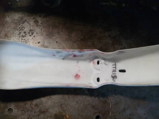

У меня Шерпа с дорожным крылом, что очень не удобно, скребут камни, в грязи вообще колесо клинит.
За оригинальное высокое на Ипексе просят 6200р. + доставка.
В пит байк сервисе мне продали за 200р. вот такое чудо:

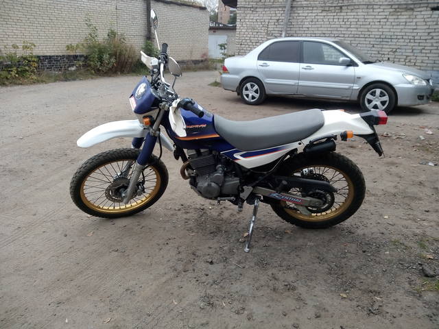

Чуть-чуть колхоза и оно встало как родное:
Но есть огромный минус, Шерпа это горный эндурик, и она переодически падает, едет напролом через кустарник, а это крыло дубовое, то что оно закреплена он резиновые втулки радиатора газели слегка повышает его надёжность, но совсем не значительно.
Поэтому хочется прояснить следующее:
1. От чего это крыло (на нём начертано "TTR 1$0", но судя по фоткам на на одной TTR'ки такого крыла нет)?
2. На каких ещё питах либо мелких эндурках крылья копеечные, но гибкие?
Добавлено спустя 7 минут 57 секунд:
Импровизированный переходник окрашен по инновационной технологии, два слоя белого грунта, пять слоёв прозрачного, глянцевого лака.
В гараже целая полка баллончиков с алкидными и акриловыми эмалями, а вот белая как на зло закончилась, интересно как покажет себя такой метод окраски :-)

Виталий писал(а):Крыла асербс стоит в районе двушки.
С ебея можно за туже цену заказать полный аналог оригинального крыла, но сейчас 2К. для меня приличная сумма.
Виталий писал(а):А так по 200 р можно хоть каждые покатушки менять.
В пит сервисе такое крыло одно было, и то загаженное каплями грунтовки и краски. В магазине на ттр другие крылья меньшего размера. вот и хочу понять от чего оно на самом деле :-)
Виталий писал(а):А с учетом того что на мото стоят поворотники, номер и не отваливается,
Поворотники то на месте, а вот ручки которые их защищают (как и уши крепления пассажирских подножек) гнутые :-)
По форме номера вырезана стальная пластина, подкрылок на котором они закреплены хорошо играет и просто отгибается при падении.
Добавлено спустя 9 минут 38 секунд:
Справедливости ради стоит отметить, что это наименее коцанная и наиболее ухоженная Шерпа из всех которые я видел.

#4 Сообщение Виталий »
Крыло от Racer Enduro 150

#5 Сообщение phoxife »
Виталий писал(а):Крыло от Racer Enduro 150
Спасибо бро! :-)
Пролистывал китайские эндурики, что-то и не приметил его. Но ценник... запрашивают за него около 1Кр.. Расколотится это, с Ебея придётся тащить нормальное.
Но за 200р.+ 60р. на резинки, вариант шикарный :-)
