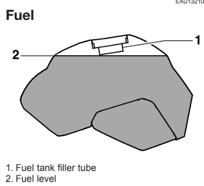

#9 Сообщение Виталий »
devilsadvocate писал(а):да, бак под завязку
Тогда скорее это через перелив или вентиляцию течет.
И не от работы, а от вибраций или наклона.
Но должно течь через трубку вниз. Может где-то соскочила/не поставили.
И в мануале обычно есть такие картинки:
Последний раз редактировалось Виталий Вт ноя 28, 2017 22:33, всего редактировалось 1 раз.
