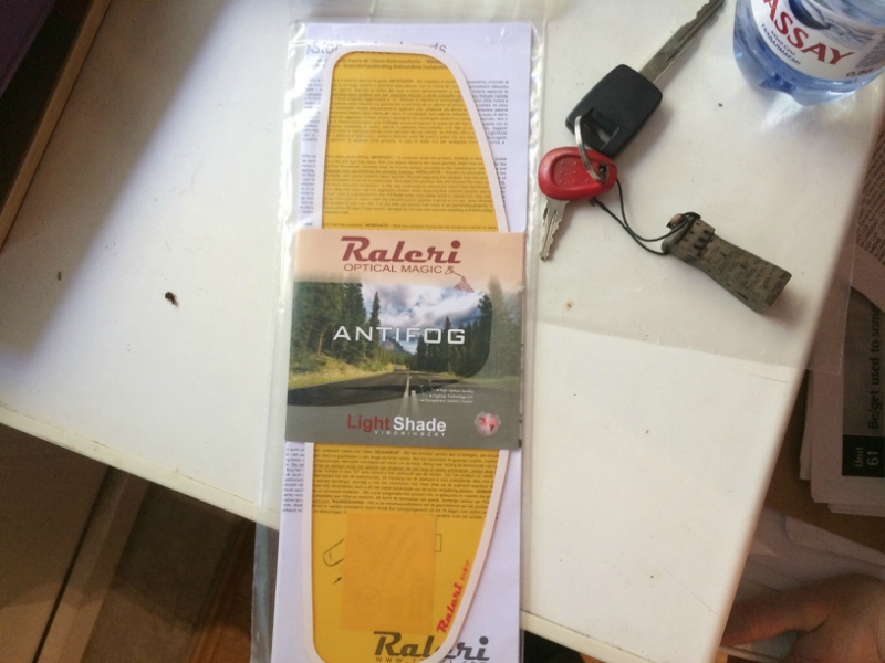

есть же универсальные пинлоки, которые клеятся. Вот ссылочка на байк пост https://bikepost.ru/blog/equipment/5752 ... gStop.html

Uliboktebededmokar, спасибо, но я плотно изучил данный вопрос перед созданием темы, поэтому сразу делал оговорку
Yggy писал(а):Антифог приклеиваемый не хочу, ибо летом у нас он ну совсем не нужен.
Хочется съемный.
Кстати, я же могу обычный пинлок на пинах снимать, что бы сами пины оставались в визоре? Свиста не будет?
