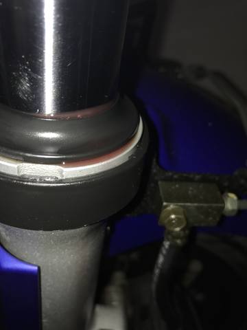

Всем привет, купил в декабре мот, да, теперь и я мопедист). При покупке видел, что пыльники были немного масляные. Продавец сказал, что это из-за особенности перевозки(стягивают стяжками для устойчивости). Говорит, если будут течь, то позвонить ему, он вышлет. Сегодня в гараже обнаружил довольно таки немалое количество масла и на пыльнике и на полу. Виноват сальник или мороз? Всё это дело стекает на суппорт, диск колеса, пол.

Andrei Andrei писал(а):Продавец сказал
Наврал. Меняй сальники и пыльники. Проверяй направляйки(хотя по мануалу они тоже меняются.

А могут задубеть и начать пропускать?

Andrei Andrei писал(а):А могут задубеть и начать пропускать?
задубел значит старый сальник. новые сохраняют эластичность на морозе. меняй полюбасу

Понял, значит буду звонить, хотя в гараже не так уж и холодно, -3 всего.

А чё масло разным цветом в каждом пере? Походу специалисты лазили хорошие :rofl:

koresh82 писал(а):А чё масло разным цветом в каждом пере? Походу специалисты лазили хорошие :rofl:
Мне изначально подумалось: а не ливанули ли туда моторного масла и не по уровню, так что сальники выдавило.
А если такая тема пошла, надо полностью перебирать, промывать. Менять сальники, пыльники, направляющие.

Andrei Andrei писал(а):Виноват сальник или мороз?
Виноват прежний владелец. Главное, чтоб при разборке сюрприза в пере не оказалось))

Виталий писал(а):Проверяй направляйки(хотя по мануалу они тоже меняются.
Ну да, если люфт , то сальников будет хватать на немного совсем, если сразу не потекут.

phoxife писал(а):направляющие.
Ну тат не факт. Направляющие ходят обычно долго, тыщ по 60 -80.

phoxife писал(а):Мне изначально подумалось: а не ливанули ли туда моторного масла и не по уровню, так что сальники выдавило.
Тоже самое и я подумал)
Итог, полностью перебирать перья с заменой всего и подшипники рулевой сменить может быть придётся.
