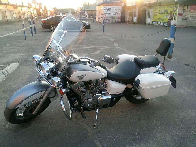

А ветровое стекло и люстра установленные самостоятельно, под "пресс" попадают ???
Хотя у меня тут целый букет нарушений :rofl: :rofl: :rofl:
[highslide]Изображение[/highslide]
