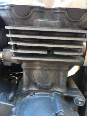

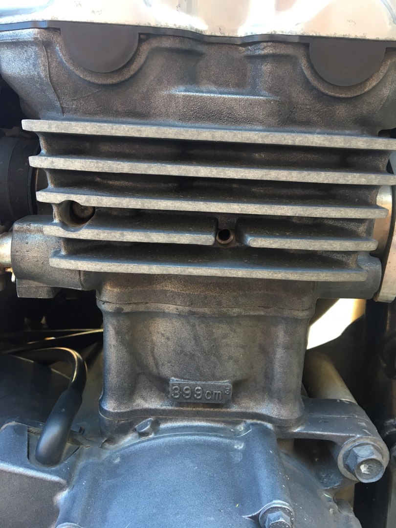

Дырка без болта и какой либо заглушки это нормально?

overcome писал(а):Дырка без болта и какой либо заглушки это нормально?
Это вентиляция свечного колодца, на случай если попадает вода, что бы не скапливалась там и вытекала наружу. Затыкать нельзя.
Да, это дренажное отверстие.
