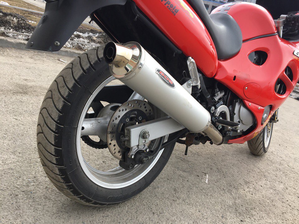

Приобрел с европейского рынка suzuki gsx 600f 1997г. По ПТС 34 л.с (25кВт) по факту идет примерно так же, убрали заглушки с карбов, на первых трех передачах крутит нормально, дальше отказывается крутить. на 5 передаче выдает 9000 об. на 6 - 7000 об. из положенных 10500. Максималка при этом 160-165 км/ч.
У кого была катана на 34 л.с подскажите пожалуйста как раздушили?
P/S: на данной версии присутствует "Датчик положения дроссельной заслонки" (Хз зачем он на карбах, но что есть то есть).

Ага с впаивание сопротивления я ознакомлен, его буду пробовать припаивать, но так раздушиваются полносильные моторы на 70 лс до максималки, а тут 34 сильный мотор, как я понимаю он задушен должен быть по другому. К примеру дроссельной заслонкой, вот и интересуюсь, может у кого была подобная 34 сильная версия.

Сильно сомневаюсь что перед продажей его снова задушили, кому это надо искать заглушки и засовывать обратно?
Мот из германии у одного владельца все это время был, по состоянию железа - лучше более свежих моделей, на фото видно, еслиб его раздушили, то он бы все равно выглядел более поюзанным.
