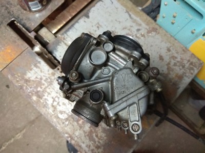

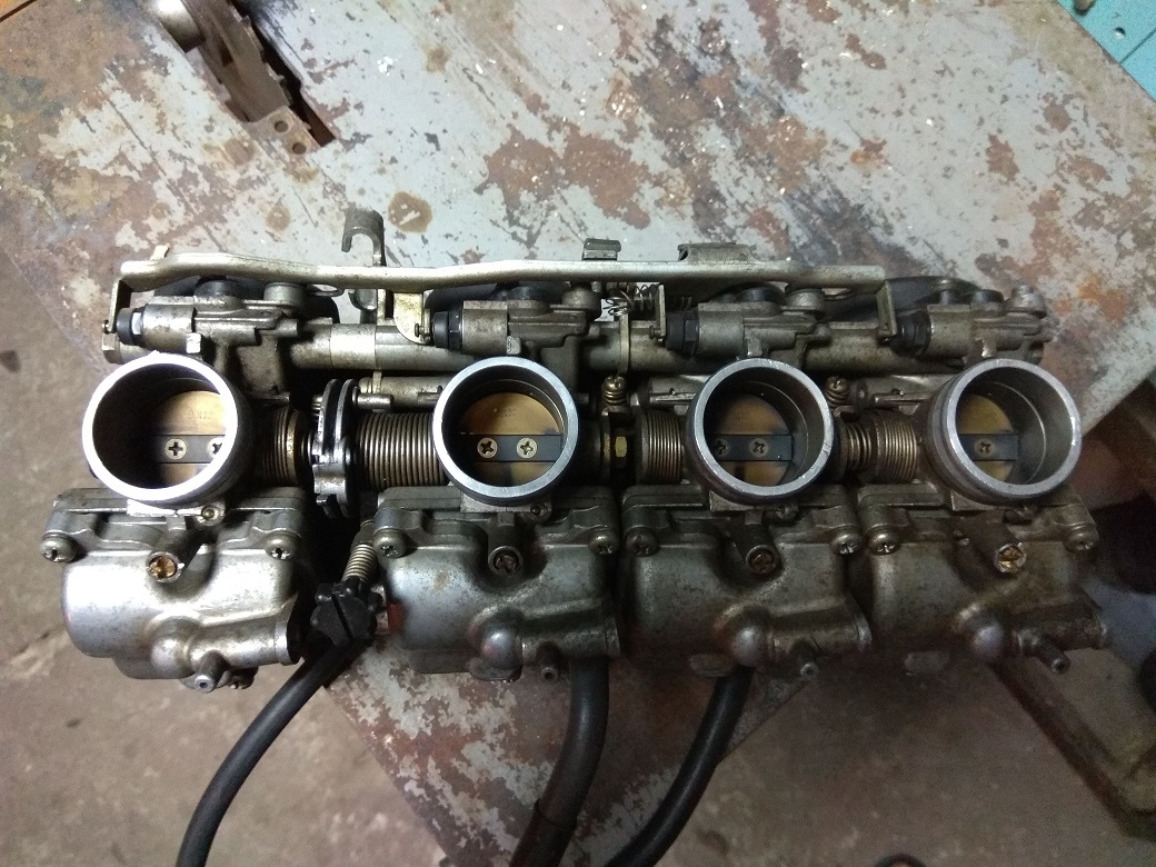

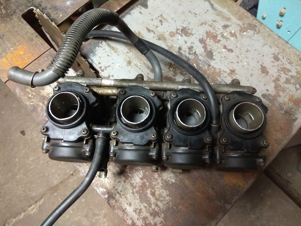

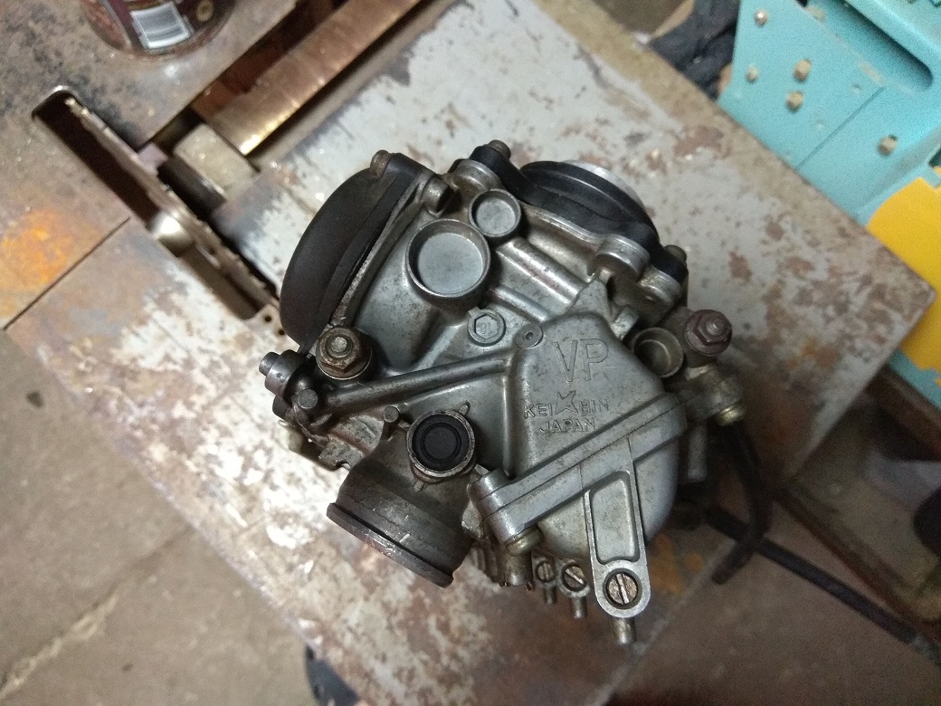

Доброго времени суток Уважаемые форумчане.
Прошу помощи у знатоков Honda. Пытаюсь своими силами потихоньку починить Honda Jade ( CB250f ) столкнулся с тем, что в один прекрасный момент из шланга обратки потёк бенз. После снятия карбов нашёл что западет один из поплавков. Всё промыл, почистил, и не поставил на место ( не было времени ставить на мот ) так он пролежал зиму в гараже. Сейчас, когда появилось время решил поставить. После установки и не удачной попытки запуска выкрутил одну свечу для проверки искры. Когда крутнул стартером был сильно удивлён фонтаном бензина из целиндра. Снял опять карбы и увидел что поплавки вообще не закрывают. Посему было принято решение о поиске рем комплекта на карбы. И тут нарисовалась проблема: На карбах не написана модель. Прошу помощи в гадании по фото. Какая это модель Keihin? И где можно найти ремкомплект на них в Москве. Прошу прощения за сумбурный текст, я читатель в интернете, а не писатель. С телефона загрузить не удаётся. Позже попробую с компа.

Вот удалось загрузить фото.
Уровень масла в норме, а бензин выдавило из камеры потому как поплавки не закрыли его подачу, вот его заливало в камеру пока кран на баке не закрыл.

Судя по фото обычные для хонды cvk-карбюраторы

Ну на карбах же всё написано!! Keihin VP. А точнее узнаешь, измерив диаметр диффузора. Будет что-то вроде VP-26/28/30.

Спасибо за советы. Буду мерить диффузор. А в каталогах по модели байка просто так не найдёшь. На мегазипе её нет.
