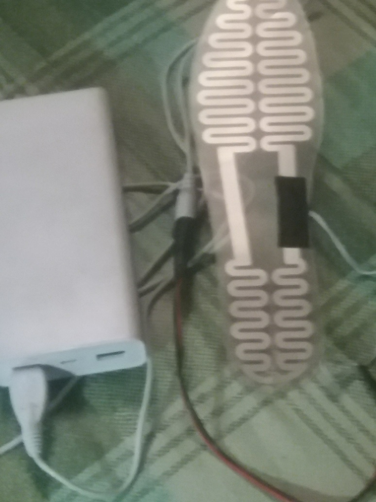

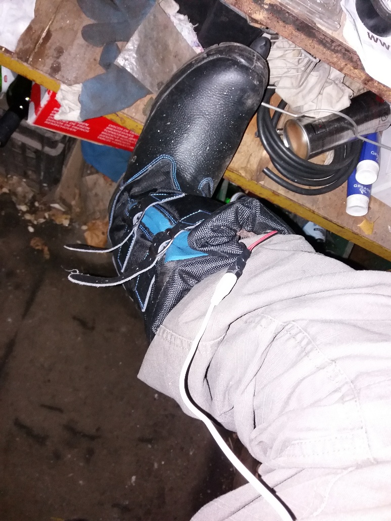

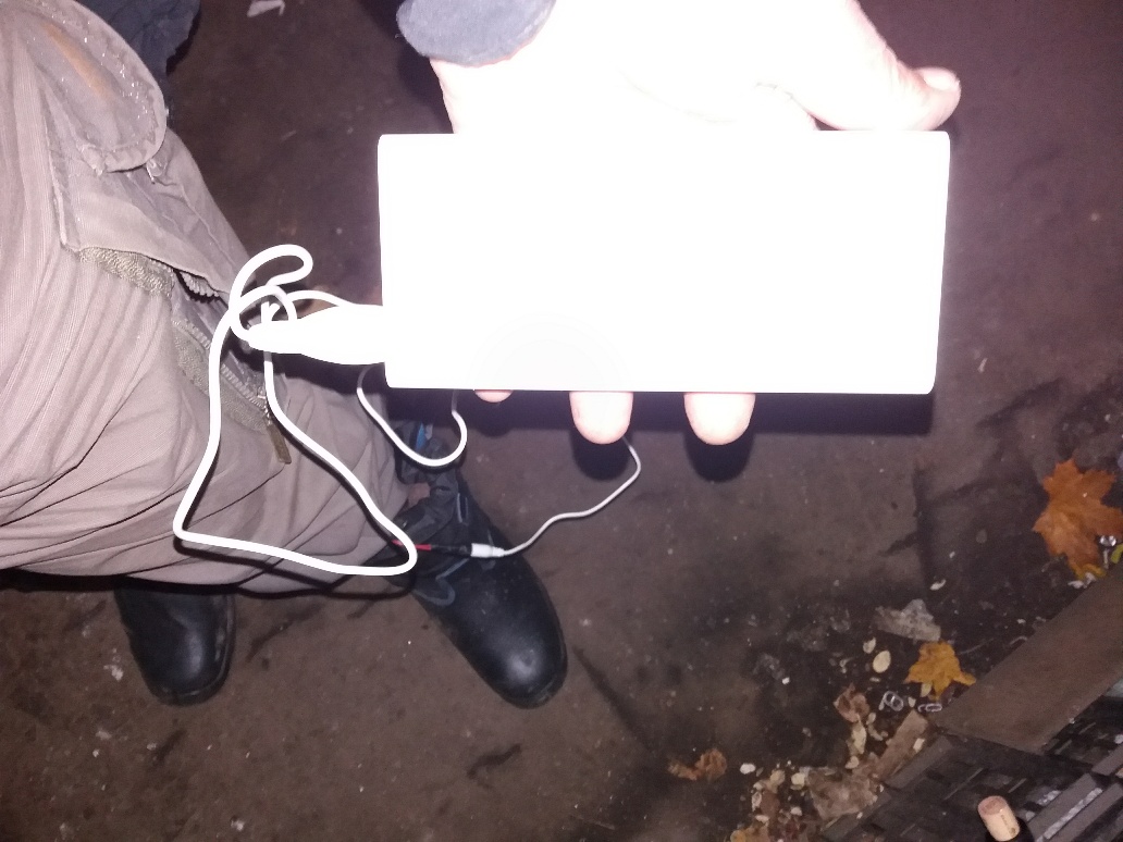

Мерзнут ноги, а ездить до последнего хочется, пробовал много разных вариантов, в результате устроил такой:
На Али были приобретены стельки со встроенным подогревом(цена типа 650+-руб/пара), нагрев типа 45-50 градусов, потребление ок 500мА/ одна стелька, питание 5в через промежуточный разъем и USB:
Еще был приобретен пауербанк на 20000мА c выходами USB, все вместе выглядит вот так:
Стельку удобнее всего фиксировать между двумя носками.
У меня мерзнет только левая нога, если надо греть обе, наверно лучше брать два пауербанка, по одному на каждую стельку отдельно.

Про 20Ач это ты преувеличил,дядюшка Ляо и не такое на упаковке напишет.. 6-11Ач по факту.
Свою жену не ругаю,
Ее никогда я не брошу,
А брал-то я ее хорошей
Re: Подогрев ног с Али.
#5 Сообщение Виталий »
Rulzen писал(а):Про 20Ач это ты преувеличил,дядюшка Ляо и не такое на упаковке напишет.. 6-11Ач по факту.
смотря какой. Но да, в любом случае они пишут емкость в банках. Это для 3,7в. На выходе в 5в будет 14800 на самом честном, идеальном банке на котором написано 20000.
Далее идут потери на преобразователе. Качество самих банок. Так и получаем.

Трудятся два месяца, ну использую только одну в левой ноге, правая пока не мерзнет, доработал выход проводов только немного, "обул" его в изоляцию, больно хлипко там все выглядело. Пауэрбанка на 10000мАч с одной стелькой легко хватает на два дня работы в мастерской зимой на бетонном полу, типа 12часов, и в пауэрбанке еще процентов 15-20 остается. Пока проблем нет. Мерял потребление, примерно 450-500мА/одна стелька. Пауэрбанк на 20000мАч пока ни разу не использовал.
Покупал здесь: https://ru.aliexpress.com/item/1-5-23-U ... 33ed9nV5Ax
