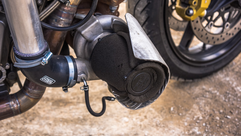

Дабы не писать здесь много букв прилагаю ссылку на yotube,где рассказываю про свой необычный мотоцикл в нескольких частях!
Здесь ссылка на статью в журнале:
https://moto-magazine.ru/technics/tunin ... avantyura/

У меня больше вопросов по ЦПГ. Ведь давка увеличилась в два раза, в два раза возросла нагрузка на кривошип.
Обычно доработки по мотору не нужны, если наддуваешь до 0.5 бара. После - уже требуются работы по усилению шатунов, колена, вкладышей.
Но это так, теория.
На практике, некоторые моторы позволяют себе и большую давку на стоке.
Но это так, теория.

Сколько дуешь?
Без кулера на СЖ 10 опасненько...

Я не совсем понял, разница в моменте всего 30 Нм получилась? А какой смысл тогда? Ну мощность подняли, да, это хорошо. Хотя я чота думаю что св1000 можно и без турбы так раскачать.

Без интеркулера турбина васнавном только греет воздух, да еще и СЖ 10 это многовато для нормального буста... КПД низкий получаеца... похоже он надавил 0.3-0.5 всего, но половина буста ушла в температуру... турбинка тяжеловата, не может литр ее толком раскрутить... надо было с корсы 1.6 улитку брать... оно на 1.6л выходит на пик в районе 5000 оборотов, а на литре будет выходить на 8000 примерна, что самое оно...evil_laugh писал(а):Ну так и я не совсем вкурил, было 100 лс 100 нм, стало 160 лс 130 нм, нет, это отличный результат для турбо на стоковом железе, но ведь TL1000R на таком же моторе имеет такие параметры и без турбо, так я и говорю, что с турбой, видимо, можно под 200 лс зарядить, вот тогда можно поговорить :)))
