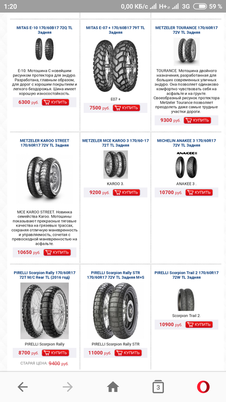

Универсальность - это с одной стороны и там и тут, а с другой стороны ни тут ни там. Вариантов не так много. Только шашка или крупная елочка.
Скрин вариантов, лень кучу ссылок кидать.
Елка комфортнее на трассе. Шашка вне дорог.
Так что 10 к 3 это елка. По ходимости не скажу. Небыло больших пробегов.
Да и вообще яж теоретик.
