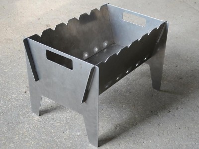

Есть желание заиметь функциональный походный мангал аля ашанстайл, но многоразовый и чуть побольше.
Готовые варианты что-то не особо понравились(хотя может плохо искал)
Есть ли опыт? Хочется мангал из нержавейки. Можно изготовить, но как выбрать материал? Нужно искать жаропрочную или пойдет любая нержавейка? Какую толщину выбрать? Какие еще подводные камни?
Нужен реальный мангал, а не сувенир.

Виталий, хорошая идея, пожалуй тоже замучу качественный мангал и закину его в багажник)
Если нет желания изобретать велосипед, то можно сделать капитальную копию одноразового мангала, просто использовать лист толще, и эти вечно сгибающиеся ножки заменить на уголки со стенкой 2мм+
Добавлено спустя 2 минуты 19 секунд:
В шашлычных юзают 4мм, инфа сотка))Виталий писал(а):Какую толщину выбрать?

08Х18Н10Т или alsi321. если с дождя убирать - внукам достанется. толщины 2мм за глаза. у меня в печке каменка из такой. во время топки ярко оранжевая постоянно. срок службы в моем режиме - 10 лет.

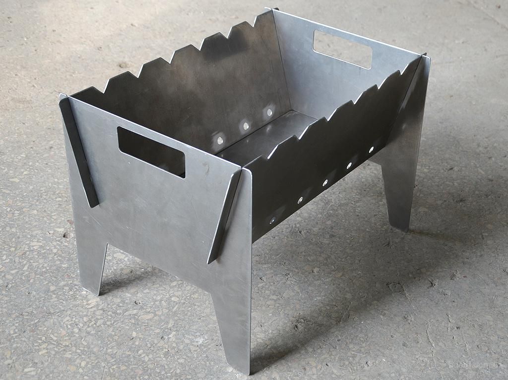

Любые вариации на тему мангала из пяти листов. У меня сейчас переносной под снегом и сфоткать не смогу. У того что на картинке сделал бы ножки чуть короче и убрал скос боковых листов. Естественно делать из металла не тоньше 2мм, марка стали хз.
