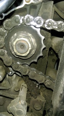

Доброго времени суток! такая проблема: при резком ускорении (1,2 передачи) появляется жёсткий треск и сопроваждется рывками будто проскакивает ведущая цепь. Звёзды целы, цепь натянута и смазана норм. Kawasaki Z750 2011г.в. пробег примерно 40тыщ.

Запости фото зубьев обеих звездочек и описание процесса как пррверяешь/регулируешь натяжение цепи

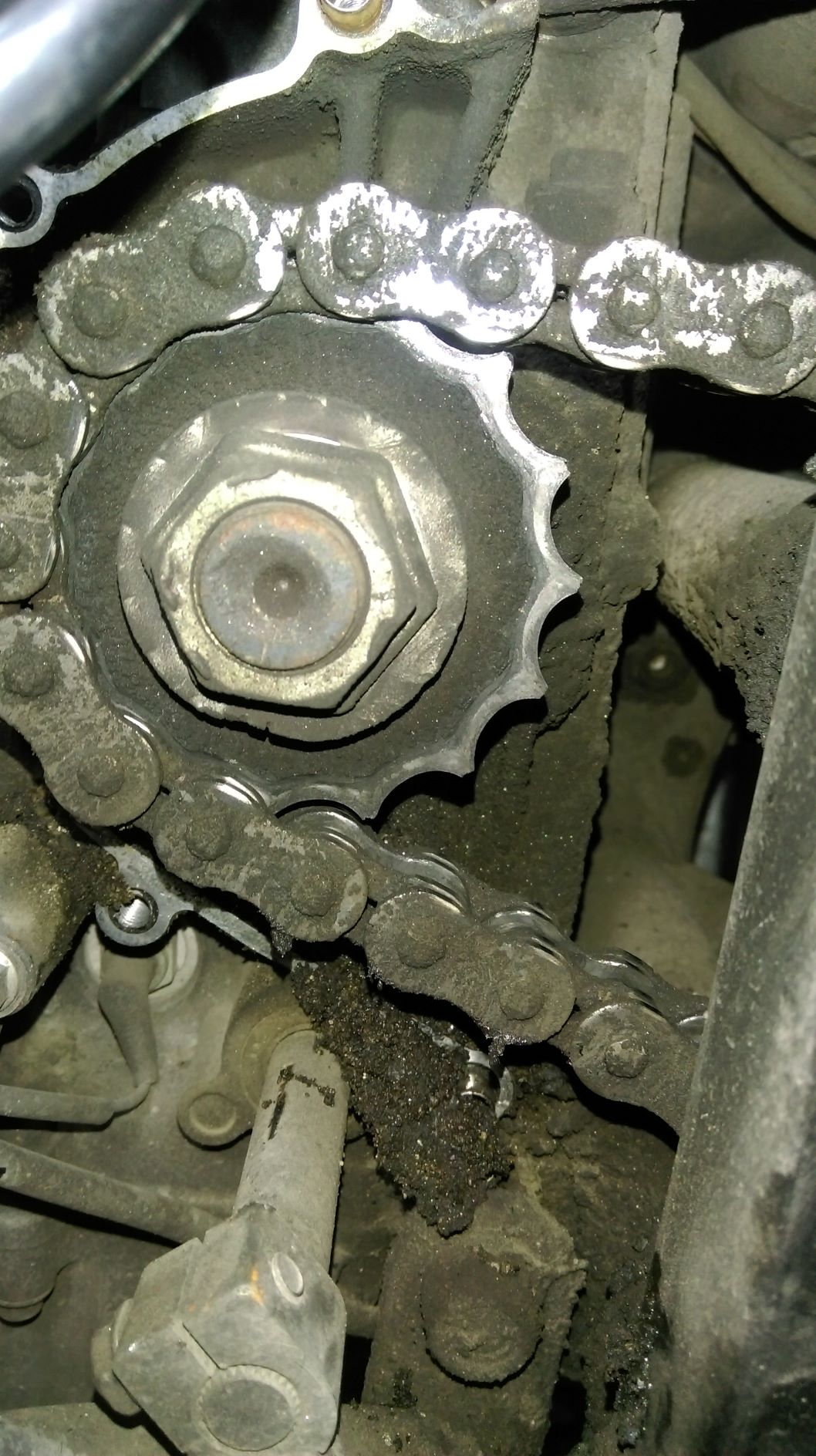

Не пинайте сильно :blush2: проверил звёзды и цепь... Это ппц, сальники цепи в лахмотья,а зубья звезды вообще полумесяцем. Это при том что обслуживал цепи каждые 400-500 км.( Мотюль с1
Потом с4) . Как так то ?! :dash2:

Ты не видел что ли, что тебе продаван дичь втирает на счёт замены?
Да и может он поменял в начале сезона и проехал на ней 20 тысяч по пескам ))

Нареканий по цепи не было вообще, ни звука ни писка. Сам накотал уже 7тыщ без проблем и при крайней чистке (400км)всё было более чем збс. Мб это всё из-за дождливого лета , а грязи в МСК хватает. Во всяком случае спасибо вам други что откликнулись ;-)

Ну цепь это расходник, поменяй и радуйся

У цепи заводская смазка под спальниками и она на весь срок службы, для этого сальники и придумали, а ту смазку которую ты наносишь идёт под кольца ну и что бы не ржавела. Поэтому просто смазывай и периодически мой и не парься

Жесть какая. Неужели так западло сначала своими глазами посмотреть, а потом за "помощью зала" бежать. Не верю, что обслуживал сам. Надо вообще слепым быть, чтобы не заметить, что звёздам вафли. Или брызгать с метрового расстояния из баллона, надев чёрные очки.

Под какие кольца? Под ролик там нужна смазка. Заодно и цепь ею помыть, сбить грязь с сальников. :rofl:
