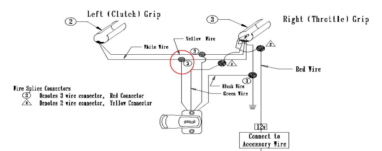

В октябре подарили подогрев ручек heat demon, только сейчас решил поставить. И у левого подогрева был оторван красный провод, я его припаял, и по мануалу не хватает белого провода, кто в курсе, к белому просто припаять провод или так и должно быть?
На всех картинках белый провод есть:

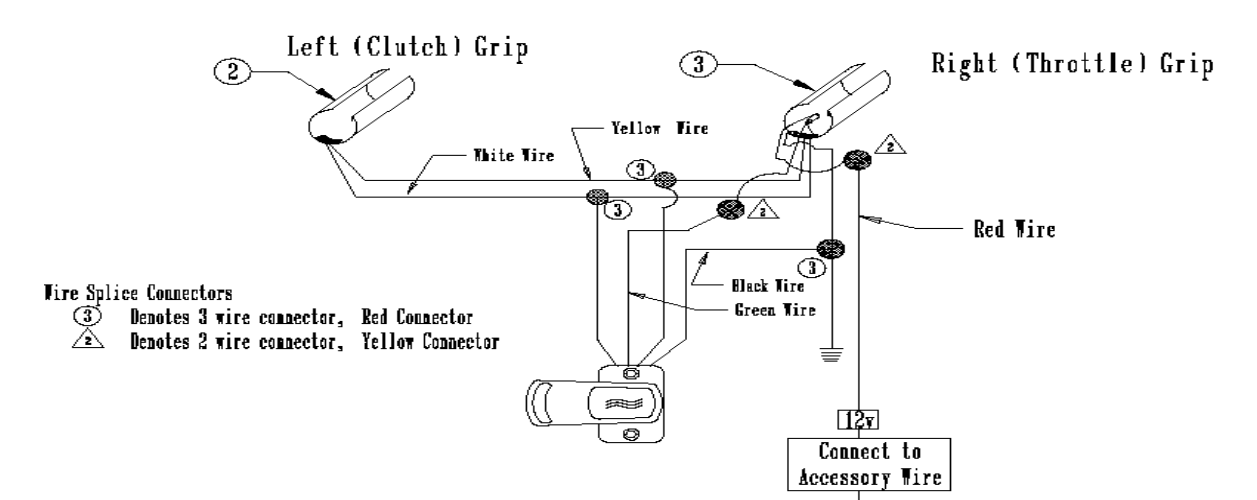

У них мануал в комплекте: соедините все белые с белыми, а красные с красными, потом включите и работает. Я надеялся, может у кого такой-же есть, там посмотреть, или ставил тучу раз уже демонов.
Самую подробную схему только такую нашел :(
Самая подробная схема

TimofeySin, По схеме белый выходит из двух ручек и через красный тройной коннектор соединяется с пультом.
Посмотри под тряпочкой, что с концом белого провода?

TimofeySin писал(а): Ср май 27, 2020 11:36 Вообще больше всего похоже, что белый надо припаять к белому (разветвить).
Так и есть. По схеме все белые провода соединяются здесь:
Вот этим коннектором:
