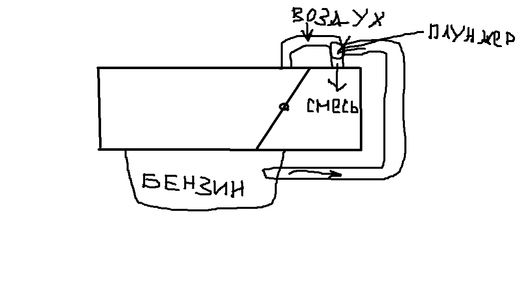

Промыл карбы. Ничего не поменялось. Разобрался где и как идут потоки обогатителя. Так вот. Под мембраной нет у меня жиклёров и каналов. Воздух обогатитель берёт прямо за заслонкой (дроссельной). Да. Главные топливные жиклёры не по мануалу 100 и 102. Стоят 105 и 108.

tandreo писал(а): Вс июл 12, 2020 19:10 Воздух обогатитель берёт прямо за заслонкой (дроссельной).
Это классический принцип Choke... но в отличии классической схемы с отдельной заслонкой шокера роль этой заслонки выполняет сама дроссельная заслонка, то есть эффект обогащения проявляется тем сильнее, чем сильнее прикрыт дроссель и ослабевает по мере открытия дросселя... так что приоткрывая дроссель ты тем самым уменьшаешь обогащение, значит у тебя перелив...

XPOH писал(а): Вт июл 14, 2020 01:17 Это классический принцип Choke... но в отличии классической схемы с отдельной заслонкой шокера роль этой заслонки выполняет сама дроссельная заслонка, то есть эффект обогащения проявляется тем сильнее, чем сильнее прикрыт дроссель и ослабевает по мере открытия дросселя... так что приоткрывая дроссель ты тем самым уменьшаешь обогащение, значит у тебя перелив...
Так и есть. При любой подобной схеме обогащения, открытие дросселя обеднит смесь. И только если обогащение сделано с помощью закрытия воздуха на входе в карб , там всё наоборот. Открытие дросселя обогатит смесь.
Жара скорей всего влияет. При +15 и ниже будет норм думаю.
